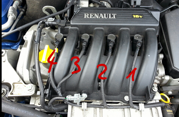

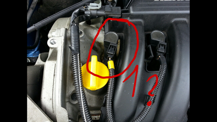

So ihr lieben morgen ist es so weit die Einspritzdüse wird gewechselt auf dem Zylinder 1 :) doch jetzt kommt es wo ist der Zylinder 1 ?:think: Ich habe mir mal erlaubt 2 Bilder zu machen sagt mir bitte ob es Bild 1 oder Bild 2 ist !!!:ph34r: was hat die gelbe Markierung für einen Zweck siehe Bild ? :think:
Vielen dank für eure Antworten
Lieber Grüße der Andi
