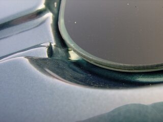

Hab da mal ne Frage...
Ich hatte noch keine Gelegenheit einen anderen Dokker Ambiance genau anzusehen.
Was mir an meinem aufgefallen ist:

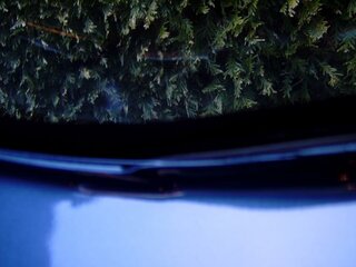

An der Fronscheibe scheint außen ein Einfassungsgummi-bzw.-Rahmen zu fehlen.
Ich hatte bisher kein Auto, wo die Frontscheibe scheinbar so "offen aufliegt", mit Spalt drumherum.

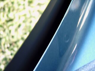

Genauso die hinteren Seitenscheiben und die Hecktürscheiben: es scheinen die Einfassungsgummis innen zu fehlen, so das die Blechfalze offen liegen.
Ist das normal, oder hat man da was vergessen, und mein Autohändler war "blind" ?!?

Dacia, wie auch andere Marken, haben solche Gummis schon lange nicht mehr.
Früher war die Karosserie so eigenstabil, dass die Scheiben mit einem Gummi eingesetzt wurden. Heute gehören sie zur Statik der Karosserie und werden geklebt. Insofern braucht man keinen Gummi. Wenn einzelne neue Fahrzeuge das noch haben, dann meist nur deshalb, um Windgeräusche zu minimieren, unter dem Gummi wären aber auch sie verklebt.
Also keine Angst, der Gummi wurde weder geklaut noch vergessen! :D

Frag mal einen Karosseriebauer! Aus diesem Grunde muß auch eine Scheibe gewechselt werden, sobald sie reißt.
Durch den extremen Einsparwahn beim Fahrzeuggewicht und demzufolge immer dünner werdenden Blechstärken wird jede Kleinigkeit verwendet, um das Gefährt nochmals zu versteifen und dazu gehören seit einiger Zeit auch die Windschutzscheibe. Deshalb wird sie mit dem Blech verklebt. Ansonsten wäre sie leichter zu wechseln, wenn sie nach wie vor noch in Gummi gelagert wäre.
Weil das ganze Blechkleid zwischenzeitlich so dünn und verwindbar ist, reißt ja auch eine Scheibe recht schnell, wenn man einen Steinschlag hat und sich die Karosserie verwindet. Das gabs bei den "alten" Scheiben nicht, die waren in Gummi "gelagert" und die Karosserie hat eine recht ordentliche Eigensteifheit.

Ich glaube andersrum wird ein Schuh draus.
Weil das Ganze vom Design her notwendig war hat man angefangen die Scheiben zu kleben.
Dass die Scheibe dadurch als Versteifungselement dient und somit Blech gespart werden kann ist nur der sekundaereffekt.
Das erste Auto mit verklebter Windschutzscheibe war der Audi 100 ab 1982 (83 ?). Durch den damit möglichen flächenbündigen Einbau, war das eine von vielen Massnahmen um den CW-Wert auf damals sensationelle 0,30 zu drücken. Diesem Ziel sind auch die Regenrinnen zum Opfer gefallen.

Kann ich so bestätigen. Die Scheiben , zumindestens die feststehenden werden heute zur Statikberechnung zu einem hohen Grad mit einbezogen.
Ja und das mit den fehlenden oder zumindestens eingesparten Flanschkeedern ist mir bei der Probefahrt beim Dokker auch aufgefallen und ein klein wenig sauer aufgestoßen.
