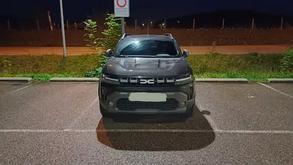

Hab mein Auto wieder. Steht GRADE! Direkt bemerkt das das Licht links spürbar höher ist. Auch dieses schwammige "fallen" ist weg. Besonders beim bremsen oder anfahren war das spürbar. Die Jungs haben sogar die Beifahrertüre korrekt installiert. Hatte ja ein massives scheppern, lag daran das bei der Produktion der Clip nicht befestigt wurde.
Federbein war Teildefekt OK, ein träger war aber ebenfalls nicht korrekt installiert, gab's neu.
Hab sogar 50er Gutschein bekommen!

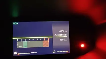

Bin jetzt extra sinnlose 90 km auf Autobahn gefahren (extra Tacho genullt), das Auto kann jetzt sanft die Spur halten und reagiert nicht mehr so Überempfindlich! Hab fast angefangen zu weinen... Vor Freude!
