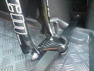

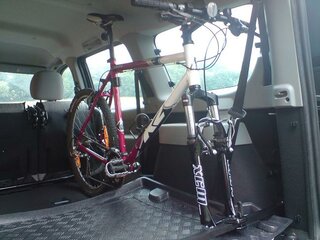

Hi !
ich hab sowas da, nennt sich "Bike Inside".
Hat mir der freundliche...Fahrradladen im Ort für 89 Eropäische besorgt.
Das Teil passt gut in den Kofferaum. Das Vorderad wird mit dem Schnellspannverschluß ausgebaut und dann mit der Aufnahme an der Gabel auf die Schiene gespannt. Die Adapter an der Schiene sind Variabel verschiebbar, auch wenns Fahrrad schon eingespannt ist. Feine Sache, und der Preis ist meiner Meinung auch akzeptabel.
Während der Sommermonate bleibt der Träger bei uns einfach drin, behindert die normalen Ladevorgänge wie Einkäufe usw. kaum. Wenns pressiert ist er aber auch ruckzuck draußen. Man muß nur eine Rändelschraube lösen. (Geht easy ohne Werkzeug)
Viele Grieße
Grnfxt!
