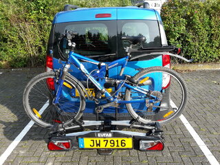

Im vergangenen Jahr haben fast gleichzeitig zwei Freunde von mir und ich einen Fahrradträger gekauft.
Ich: Eufab, super zufrieden
Freund A.: Uebler, super zufrieden
Freund B.: Thule, bedauert den Kauf. Es ist wirklich absurd wie wackelig das Ding ist im Vergleich zu unseren Fahradträgern ist.
Ich habe übrigens etwa 325 Euro für den Eufab Premium 2 bezahlt.
Bei mir wackelt nichts.....
Es ist bei ihn so schlimm dass er es nicht traut, schneller als 90 bis höchstens 100 km/h zu fahren.

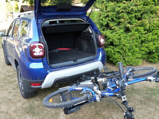

Wieso "Plus"? Der ist doch nur für Kastenwagen gedacht wegen der sehr langen Heckklappe.
Bei unserem Duster öffnet sich die Heckklappe problemlos, ohne "Plus".
