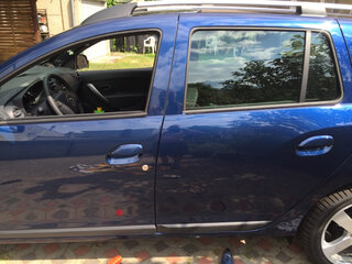

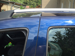

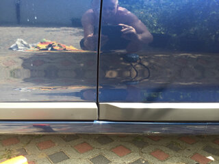

Fahrertür oben nicht richtig geschnitten
Ja ein kleiner Knick scheint drin. Habe mich gewundert das es beim zumachen gestriffen hat. Ich mach gleich mal Bilder

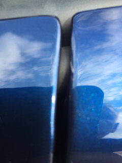

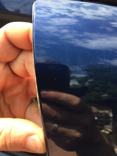

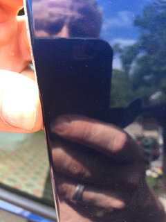

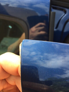

Jetzt mal mit Schablone, da sieht man es deutlich
Gesendet von iPhone mit Tapatalk

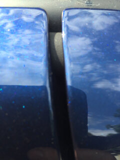

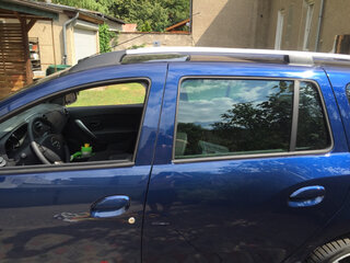

Ich habe die Schablone auf der Problemstelle gefertigt und auf der guten Seite die Bilder gemacht. Da steht es über. Auf den letzten beiden Bildern seht ihr den Unterschied zwischen defekter Seite und normaler Seite

Eine Tür besteht aus drei Teilen : Innen-, Außen- und Rahmenteil.
Diese Teile werden gefalzt / geklebt, in wenigen Bereichen punktgeschweißt.
Der im Foto gezeigte Fehler hätte schon in einer Reihe Produktionsschritten auffallen müssen, spätestens jedoch im Lichttunnel der Lackiererei.
Auch die Endkontrolle hätte das sehen müssen.
Und auch der Aufbereiter des AH, wenn er nicht ganz uninteressiert ist an seiner Arbeit, hätte den Finger heben müssen.
Aber wie so oft : wo Menschen arbeiten, passieren Fehler.

Also am Tage betrachtet war da schon mal einer an der Tür bei. Ich war es jedenfalls nicht. Werde morgen Abend zum ah fahren. Die Schraubenköpfe sind teils rund und ohne Farbe. Wenn es wärmer wird schleift es oben auch mehr. Die Tür hat innen oben auch einen dicken Kratzer über dem Scharnier. Sauerei. Aber ich bin blöd und habe bei Übergabe darauf nicht geachtet. Könnte mich in den hintern beißen
