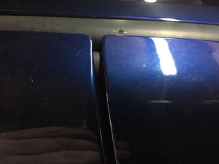

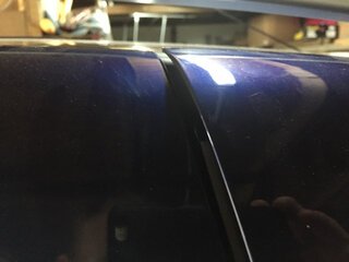

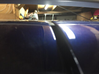

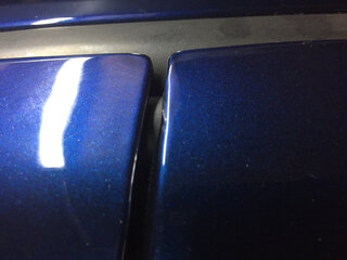

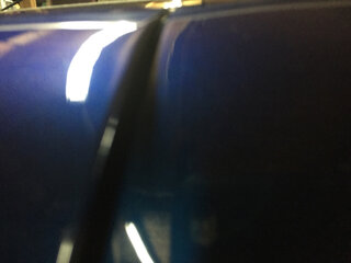

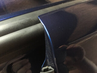

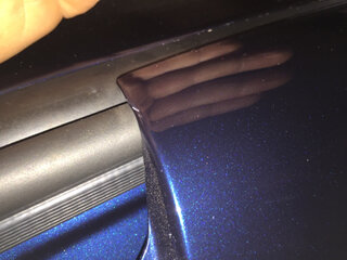

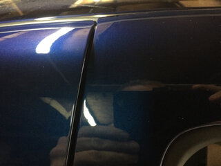

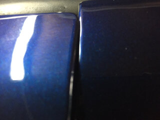

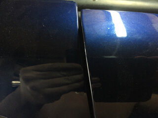

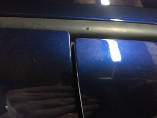

Heute wo mein Fahrzeug fast fertig ist habe ich angefangen zu polieren. Habe mich schon immer über die Kratzer an der hinteren linken Tür oben am Dach gewundert. Dachte das kommt ab Werk durch die Fertigung etc. aber nein. Die fahrertür ist anders als die beifahrertür nicht abgeschrägt am Dach und schleift je nach Fahrzeugstandort mal mehr mal weniger. Muss ich zum Händler. Das ist eindeutig ein Mangel. Keiner der 4 Familien dacias hat das an der fahrertür. Hier Bilder fahrertür beifahrertür.
Gesendet von iPhone mit Tapatalk
Beifahrer
34295
34296
34297
34298
34299
Fahrertür
34300
34301
34302
34303
34304
34305
34306
Der Spalt zwischen Fahrer und hinterer Tür läuft schmaler zu als bei der beifahrerseite. Die fahrertür hat mehr Ecke wo keine sein soll. Habt ihr das auch?

ich würde hinfahren. Wir hatten ähnliches Problem und dann hat man festgestellt, nachdem man x-mal versucht hat die Türen einzustellen und obendrein noch eine Beule in die Beifahrertür geschlagen haben, dass die Scharniere schief angebracht wurden. Wir haben daraufhin das ganze Fahrzeug gewandelt.
Tolle Aussichten. Freitag fahre ich hin. Vielleicht schon Montag nach der Arbeit. Der ganze Lack der hinteren Tür wird beschädigt.
Da sich nicht so viele gemeldet haben, ist es demnach kein "serienmäßiger" Mangel sondern eher ein individueller Verarbeitungsfehler, oder?
Aber ich werde dann mal ganz genau schauen, wenn wir unseren bald abholen.
Wird das dann in der Werkstatt vor Ort ausgebessert oder muss er dann zurück nach Rumänien?
Ich nehme an Werkstatt. Wahrscheinlich neue Tür. Oder an der alten abflexen und lackieren. Bin mal gespannt.

Für mich sieht das so aus als stimme der Bogen der Tür ganz einfach nicht. Das wird getauscht werden müssen.
Das sieht auch für mich so aus.
Selbst bei Neujustierung der Türen zueinander, stehen sich dann unterschiedliche Biegeradien gegenüber.
Eine neue Türe wird hier die einfachste Lösung sein.
Nur in Anbetracht der Lackveränderung sollte das zeitnah geschehen.
Sonst beginnt u.U. in 3 oder 4 Jahren eine unterschiedliche Farbveränderung und man sieht, daß an der Türe etwas passiert sein muß.
