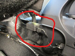

Ich möchte hier nun noch einmal kurz meinen Senf dazugeben :)

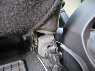

Auf der vorherigen Seite habe ich mein Provisorium gezeigt.
Nun habe ich es folgendermaßen gelöst (und so werde ich es vrmtl. auch lassen ;) )

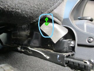

Original sind ja, wie auf der letzten Seite bereits gezeigt Abstandspuffer verbaut (Dacia rechnet scheinbar damit, dass die Sitze Spiel bekommen :D ):
Mit der Zeit wird das Spiel größer und Ihr habt einen ordentlichen Abstand zwischen dem Sitzgelenk und diesem Puffer (auf dem Bild hier habe ich noch das alte Provisorium als "Puffer" verbaut):
So, nun zu aktuellen Bildern.

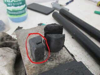

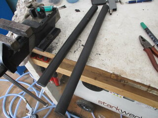

Ich habe mir bei Amazon 2 Hartgummi-Rollen mit 30mm Durchmesser besorgt (kosten ca 5-8 EUR in 500mm Länge) :
Jetzt müsst Ihr eigentlich nur noch ermitteln wie viel Spiel Ihr an dem Gelenk habt und die Gummirollen entsprechend zuschneiden.
Zuerst wollte ich den originalen Puffer beibehalten, die Gummirolle zuschneiden und darauf fixieren:
Hierbei musste ich aber feststellen, dass diese Variante eher ungünstig ist:
Wenn Ihr den Sitz ganz nach unten fahrt, rutscht dieser Gummi zurück. Da ich geplant hatte das ganze mit Karosseriekleber zu verkleben muss der Sitz aber einige Zeit in der untersten Stellung bleiben um den Puffer bis zum aushärten des Klebers zu fixieren.
Also noch einmal neu:

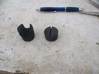

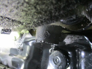

Originalen Gummipuffer runter und von vorn beginnen, hier noch einmal der Originale Anschlagpuffer:
Nun noch einmal Den kompletten Abstand ermitteln (in meinem Fall rechts 2,5cm) und die Gummirolle zuschneiden. Unten einen kleinen Schlitz rein damit ich das ganze auf die Schiene schieben kann und anschließend ordentlich mit Karosseriekleber verschmieren (eine mordsmäßige Sauerei wenn man keine Handschuhe benutzt :D )
Links ist Versuch Nummer 1 und rechts die neue Variante:

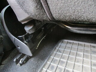

Hier die rechte Seite von unten (die ist idR der Übeltäter), wie Ihr seht liegt das Gelenk nun wieder genau auf dem Gummipuffer auf:
(...Ich weiß, da hängt etwas Karosseriekleber an dem Gummi, was meint Ihr wie meine Hände noch aussehen :D Aber egal, wichtig ist dass Ihr weder Teppich noch Sitze damit einsaut.)
Um auf Nummer sicher zu gehen habe ich auf der linken Seite ebenfalls einen solchen Gummipuffer gebastelt (Habe sowieso viel zu viel Material bestellt :D ):
Nun den Sitz vorsichtig in die unterste Position fahren damit die Puffer fixiert sind bis der Kleber ausgehärtet ist, und schon gehört der nervig wackelnde Sitz der Vergangenheit an.
Ich empfehle das Auto danach ordentlich auslüften zu lassen, in meinem Fall stinken diese Gummirollen seeehr penetrant :kotz2:
Vielleicht helfen diese Bilder ja dem ein oder anderen, der sich genauso wie ich über den wackelnden Sitz aufregt :D
