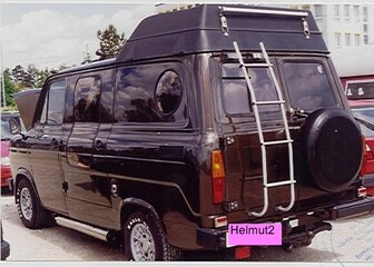

Mein Lieblingsfahrzeug (siehe unten) aus meinen gesamten Autoleben hatte nur einen 78PS Benziner, ein zul. Gesamtgewicht von 2450kg und eine max. Anhängelast von 1200kg.
Mit 4 Personen, plus Gepäck hatte die Transe meist knapp 2600 kg und der WW hatte auch seine 1200kg.
Zusammen also knapp 3800kg, mit 78PS und dem CW-Wert eines Scheunentores problemlos den Brenner rauf.
Wer also meint, daß 75PS mit dem maximalen Zuggewicht des MCV oder eines anderen Dacias mager wären, der jammert auf ultrahohen Niveau.
