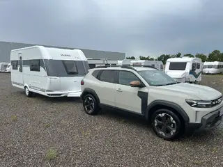

Am Samstag bin ich mit unserem Wohnwagen auf die Waage gefahren. Angekuppelt wiegt er 1300 kg. Der D3 hat mir den 1300 kg keinerlei Probleme. An Steigungen geht es manchmal in den 4. Gang zurück, man hat aber nie den Eindruck das der Motor überlastet ist. Selbst im ECO-Modus kann man entspannt fahren.

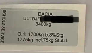

Wollte mich nur noch mal darauf melden, hier ist die die Anhängelasterhöhung für den Eco G!
Mein Prestige 560 FC kommt jedoch wieder weg und es kommt ein 490 KMF
Hauptsächlich aber jedoch wegen dem Hänfling des 560fc bezüglich der 2.5m Breite kann ich das niemandem empfehlen auf deutschen Straßen

Vor allem bis 8% das sind die Berge Pommern bzw Kreuzeiche bekannt unter Kasseler Berge schon mal tabu. Geschweige denn diese dann mit 1700kg mit der verbauten Bremsanlage zu befahren.
Was ist an 2,5m Breite schlimm, wofür gibt es Wohnwagenspiegel? Was sollen denn da Lkw Fahrer oder gar Fahrer von überbreiten Schwertransporten sagen, die fahren teilweise mit 6m Breite und mehr durch die Gegend.
1700 kg für den ECO-G ist aber schon viel. Der hat normalerweise 1200 kg.
1775….. lesen ist nicht deine stärke oder ?
Warum so angepisst? Die 1775 kg ergeben sich nämlich automatisch auch aus eingetragenen 1700 kg plus 75 kg Stützlast, wobei der Anhänger eben mindestens 1775 kg zGG haben muss. Diese Eintragung hätte es nicht gebraucht, denn die Stützlast wird dem Zugfahrzeug zugerechnet, und das immer.....
Daraus ergibt sich natürlich aber auch, bei einer Eintragung der von Dir prognostizierten 1800 kg wären letztendlich 1875 kg Wohnwagengewicht möglich... und dadurch halt doch mal ein wenig mehr als jetzt...
Ob das jetzt bei einem 101 PS starken Duster mit normaler Strassenübersetzung und Kupplungsauslegung sinnvoll ist sei mal dahin gestellt, genau wie die 1700 kg....
Im übrigen bedeutet Dein Zuggesamtgewicht von 3400 kg aber auch, dass Du mindestens 140 kg Zuladung im Duster weniger hast (sofern der Duster keine Sonderausstattung hat), also 414 kg minus 140 kg (1765 kg zGG plus 1775 kg Anhänger minus 3400 kg), dann bleiben maximal 274 kg minus der AHK übrig.... Also ziemlich sicher unter 250 kg...
Ich habe die Anhängelasterhöhung auf 1600 kg bei voller Zuladung.... Reicht mir bei einem 1600 kg Wohnwagen auch aus....

Gerade zurück aus dem Sommerurlaub mit D3 4x4 und Wohnwagen. Ca. 600 km einfache Strecke, 3 Personen und gut bepackt. Kein direkter Wunsch nach mehr Leistung (mehr geht natürlich immer). Verbrauch um 10l / 100km. Alles wie von mir erwartet.
