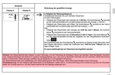

Es geht beim OCS nur um den Ölwechsel. Wenn die Anzeige erscheint ist nur ein Ölwechsel fällig und keine Wartung. deren Umfang ja größer ist. Wartung ist alle 30.000 km bzw. nach 12 Monaten - je nach dem, was zuerst eintritt.

Danke für die Klarstellung- das sollte ich beim nächsten Mal wohl mal meinem Händler klar machen der vom „Service“ sprach - den ich dann also machen ließ.
Dacia selbst kann da nichts dafür, die Passage im Handbuch hätte ich wohl übersehen auf der Suche nach der Aussage der Kontrollleuchte.
Im Datenblatt steht 30000 km und im Wechsel immer Wartung A und Wartung B... deswegen war ich zunächst so schockiert.
Aber ein Ölwechsel ist ja durchaus auch ein Service...
Ich habe jetzt also nach 20.000 km bzw. 7 Monaten die Wartung statt nur einen Ölwechsel machen lassen. Schadet ja sicher dem Auto auch nicht, höchstens meinem Geldbeutel. Aber wenn man nicht sorgfältig genau liest und nicht hinterfragt, ist man selbst schuld ...
