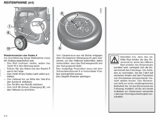

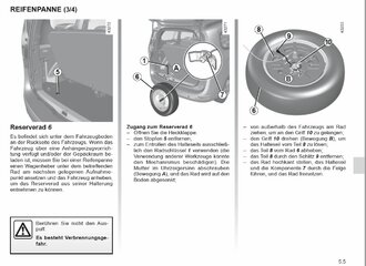

Ich habe von Renault eine Bedienungs-Anleitung zugesandt bekommen,
für den 2020er Lodgy, auch mit dCi 115 PS Motor.
Wegen dem Harnstofftank war kein Platz mehr für den "Drahtkorb",
in dem das Reserverad bei anderen Modellen eingelegt ist.
Dafür hat der Hersteller jetzt eine Art Bowdenzug mit Seilwinde installiert,
so wird das Rad abgelassen :
Mal sehen, ob der Seilzug wirklich so lang ist, daß man das Rad "am Seil" senkrecht hinter die Stoßstange stellen kann.
