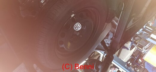

Isch abe uberaupt keine Auto....äääh....Drahtkorbe, Boah Ey, ohne das Drahtgestell wird der bestimmt 3 Km/h schneller.

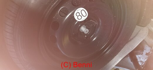

Da hängt eine 15 Zoll Felge an irgendwas, entweder " 2-flügelige XXL-Mutter" oder Feder-Bajonettgeraffel.
Ganz toll, da ordere ich extra "mit Ersatzrad" und dann hat der Apparat rundum 16 Zoll, außer dem Ersatzrad, das hat 15.
Deshalb pappt da wohl auch der MAX 80 Sticker, weil man mit unterschiedlich großen Felgen eigentlich GAR nicht rumfahren darf, nach rumänischem Gesetzt aber doch, mit 80 Sachen ???
AAAAAAAAAAARRRGGHH, der nette Mann von AFG will jetzt mal nachsehen, ob es da eine Montagenaleitung gibt.
Außerdem meinte er, das 16 Zoll Rad würde irgendwie nicht drunterpassen, Hmmmmm.
Vom Außendurchmesser sollten 15 Zoll Donut Reifen und 16 Zoll 55er eigentlich gleich sein,
ich muß mal sehn, wie das Halteblech aussieht, wenn das Rad weg ist.
Das Rad abbauen könnte ja noch gehn, wird ja durch Schwerkraft begünstigt,
aber wie zum Henker soll man das jemals wieder da hochkriegen ?
Unters Auto legen, was gerademal auf dem spillerigen Serien-Heber steht,
und dann mit 1 Hand ganz locker das Rad hochdrücken, während man mit der anderen Hand die Mutter drandaddelt ? Was immer die "Inschenöre" geraucht haben, es war *** :).

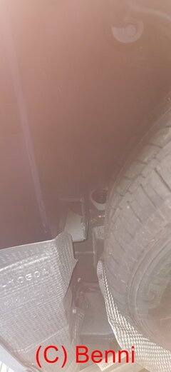

Irgendwo hier sollte eigentlich die "Winde" sein, glaube ich.
Was ist das denn für ein Plastekram, die Tank Unterseite ? Alles ganz schön knapp rumdrum.
Der 80 km/h-Aufkleber ist auf das Fehlen eines Reifendrucksensors zurückzuführen. Zum Beispiel beim Duster steht da 120 km/h drauf weil diese Autos ein sensorloses Reifendruckkontrollsystem haben (nach Radumdrehungen gemessen).
Das ist der AdBlue Tank, deshalb gibt es auch keinen Ersatzradkorb.
Das hat mit dem Reifendruckkontrollsystem nichts zu tun und bei einem sensorlosen RDK bräuchte ich bei gleicher Reifengröße auch keine Geschwindigkeitsbegrenzung, also müsste dort auch eine andere Größe drunterhängen:
Ich meinte es nicht generell, sondern nur Dacia. Vielleicht gibt es sogar Unterschiede pro Land, wer weiss... Wo ich wohne (Luxemburg) steht auf dem Reserverad für den Dokker Kastenwagen nichts und den Dokker als PKW hat einen Aufkleber mit 80 km/h drauf. Der Unterschied zwischen diesen beiden Autos besteht darin, dass die Kastenwagenversion keine Reifendrucküberwachung hat (nicht gesetzlich vorgeschrieben).
Der Aufkleber mit 120 km/h auf einem Reserverad für ein Auto mit Reifendrucküberwachung, aber mit sensorlosem System, erscheint mir allerdings auch etwas unlogisch. Ich würde sagen, entweder 80 km/h (weil das Reserverad oft eine etwas andere Grösse hat) oder gar nicht.

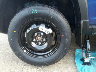

Bereifung Dacia Duster 2 Prestige: 215/60/R17, Reserverad 215/65/R16.

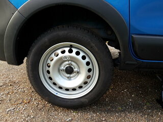

Stimmt und beim Dokker nicht.
Also die alten Autos ohne RDKS hatten die Aufkleber mit 80km/h auch schon, daran kann es nicht liegen.
Okay. Dann kann es nur mit der Breite des Reifens zu tun haben:
Duster immer 215, unabhängig von der Felgengröße (16 / 17 Zoll): 120 km/h
Dokker entweder 185 oder 195 (15 / 16 Zoll): 80 km/h
Diese Logik ist jedoch nur dann richtig, wenn der Dokker Kastenwagen ausschliesslich 185er (15 Zoll) Reifen fahren darf.
Die 80km/h sind da wohl eher drauf, weil Dacia nicht wissen kann, welche Radgröße letztendlich auf dem Fahrzeug landet.
Das gilt auch für den Duster auch wenn da zunächst nur eine Reifengröße zugelassen ist.
Warum beim Duster 120km/h drauf stehen soll ist mir zwar rätselhaft, wird aber auch einen Grund haben. Vielleicht landesabhängig.
Im Zeitalter, wo Jeder wegen jedem verschütteten Kaffee gleich einen Prozess anstrengt versuchen sich die Hersteller bestmöglich abzusichern.
