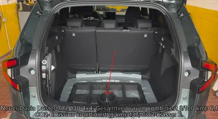

Strebe im Kofferraum bei 4x4
Höchstwahrscheinlich, so wie es aussieht, aber sag niemals nie.

1. Der gezeigte Reifen ist vollwertig und hat den gleichen Rollumfang wie die 17 oder 18 Zoll Felgen- / Reifenkombination. Je größer die Felge, desto dünner der Reifen für den selben Umfang. Es macht also Sinn, AT Reifen nur für 16 Zoll Felgen zu produzieren. Oftmals wird im Gelände ja auch Luft abgelassen. Sehr schnell würde ich im Pannenfall trotzdem nicht fahren. Auf einer Achse sollten die gleichen Felgen und Reifen sein. Vielleicht legt man sich ja noch 16 Zoll Winter- oder AT- Reifen zu. Dann kann man alle 5 immer gegeneinander austauschen.
2. Der Aufleger im Kofferraum ist ja kein doppelter Ladeboden und nur aus Pappe. Er wird durch das Styropor, den Reifen selbst, sowie den Metallbügel stabilisiert. Da hinten passt halt kein Styropor mehr hin. Also, wenn der ganze Kofferraum genutzt werden soll, einfach den Bügel abschrauben. Trotzdem wird der Pappaufleger nicht passen, weil ohne Reserverad ein anderer Styroporeinsatz benötigt wird.
Ich hoffe sachlich geholfen zu haben.
Vielleicht ist der Bügel einfach dafür da den Abrieb am blank liegenden Metall dort zu unterbinden wenn ein Reifen ( womöglich mit Steinchen im Profil, ist ja schliesslich ein Offroader ) rein- und rausgewuchtet wird.
Auch die Rücksitzbank ist mit der Stütze im Verhältnis 60/40 geteilt montiert. Und auch die Rückbank verfügt über integrierte Gurthalter und einen kompletten Mittelgurt. Wenn Sie diese entfernen oder verändern, haften Sie im Falle eines Unfalls, wenn dies die Ursache ist. Mögliche Probleme bei der TÜV-Prüfung.
Zur Reifengröße. Die Felge hat 16". Aber wie groß ist der Reifen darauf? Entscheidend ist der Abrollumfang. Ich Winterräder auf meinem Journey auf 16" Allus. Dementsprechen Dicker ist der Reifen. So das der Durchmesser des Rades mit dem original 18" identisch ist.
An der Fahrertür ist doch ein Aufkleber, welche Felgen mit welchen Reifengrößen zulässig sind.
Das heißt erstmal nichts.
Da haben viele Hersteller für alle Ausstattungsvarianten den gleichen Aufkleber. Da geht es nur um den Reifendruck.
Man kann aber gut sehen, wie mit größeren Felgen die Reifendicke schmaler wird. Es ging ja um den Rollumfang eines Reserverades.

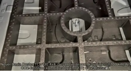

Das ist die Gewindestange zum befestigen des Reserverades
Und ich denke...
Das die Tiefe der Mulde zu gering ist für ein Vollwertiges Rad. Es würde bei einen Frontaufprall aus der Mulde springen Richtung Rückenlehne. Deshalb dieses Rohr zur Sicherheit .
