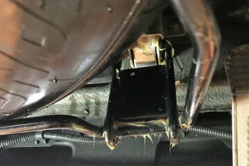

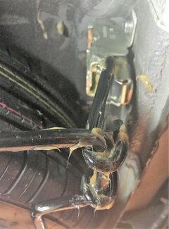

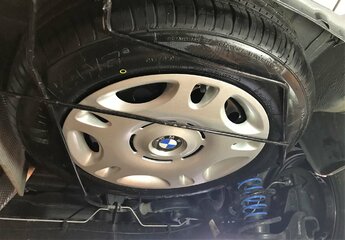

Also, ich habe es bereits nachgerüstet.
Die benötigten Teile gebraucht im Internet gekauft, ein neues, billiges Komplettrad ebenfalls online bestellt.
Der Einbau ist kein Problem, es erschliesst sich von selbst, wenn man unter dem Auto ist.
Den Reifen habe ich mit Reifenpflegemittel eingerieben; hilft erfahrungsgemäß gegen das Verspröden/Reissen des Gummis. Ebenfalls alle beweglichen Teile mit wasserbeständigem Fett einschmieren. Zur Prüfung des Luftdrucks habe ich eine Ventilverlängerung angeschraubt, die bis zum Stoßfänger reicht, so dass auch die Kontrolle problemlos möglich ist.
Wenn du Fragen hast: Einfach PN schreiben.

Moin Harald,
wie muß ich mir das vorstellen mit dem "Ersatzrad absenken" ?
Erstmal Stopfen raus, dann "Winde" runterdrehen ( einige cm bis "Anschlag" ) ?
Wie bekomme ich dann den Bügel ausgehängt, und fällt einem das Rad dann runter ?
Den Korb ein wenig nach oben drücken (1 bis 2 cm), das Verbindungsstück (Foto b3-Halterung) zwischen dem Korb und dem Haken nach vorne klappen. Der Korb kann jetzt abgesenkt werden.
Normalerweise fällt einem das Rad nicht unkontrolliert runter, nein.
Vorher natürlich die Schraube aufdrehen, damit genügend Platz ist, um das Drahtgestell nach oben zu drücken.
Blöd ist natürlich, dass man auf den Boden liegen muss, egal ob beim Rausnehmen oder Einlegen des Ersatzrads.
Ist alles kein Problem, geht ganz leicht. 1 x bei Schönwetter in Ruhe üben, dann gibt es im Ernstfall keine Panik!
