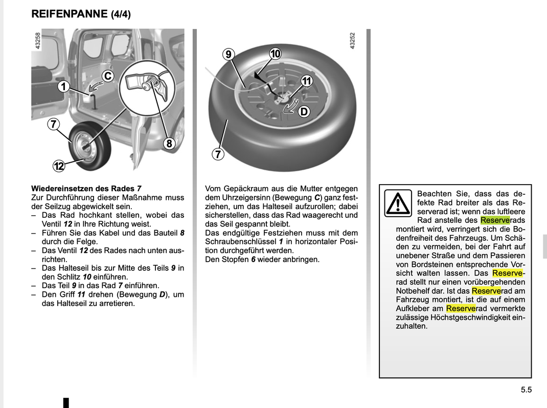

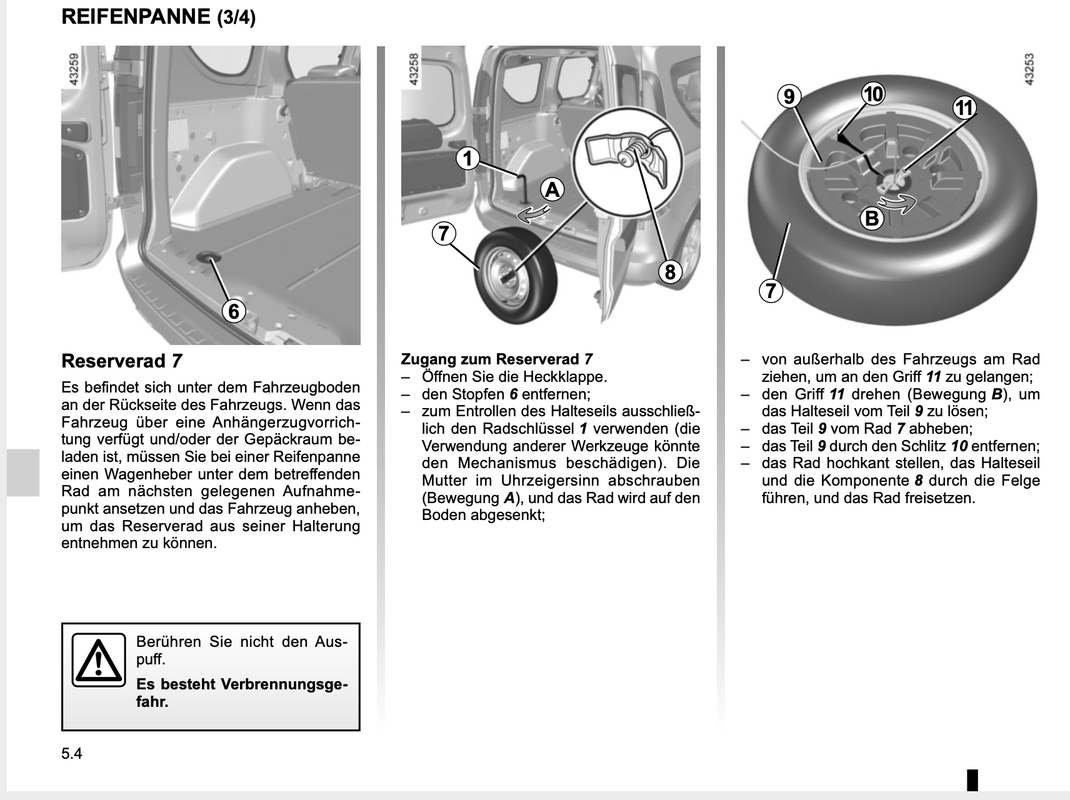

das Ersatzrad wird über ein Drahtseil von innen her abgelassen und nicht von aussen auf einen Dorn geschraubt!
auch so zu lesen in der Bedienungsanleitung, die auch hier zu downloaden ist.
Bedienungsanleitung
Ich habe einen Dokker dci 95PS mir AdBlue Tank und genau diese in der Anleitung beschriebene Vorrichtung mit einem vollwertigen Ersatzrad, KEIN NOTRAD!

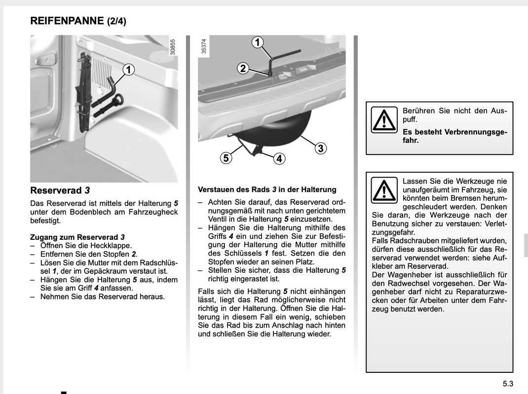

Mein Dokker stepway ist aus 12.19 und das Ersatzrad liegt unterm Auto im "Drahtkorb"
Ohje, weiß jemand, wann ein korb und wann ein seil verbaut wird? Hängt es vor der Ausstattung ab oder bj?
Beides.
Wobei ich mir unsicher bin, was der Blue cDi 95 für ein "Notrad" verbaut hat. Möglich, dass er ein 125/70 R16, wegen dem AdBlue Tank.

Der Händler meinte, es ist ein vollwertiges Rad und ist auf dem Seil wie nr 7 in der Anleitung.
Ich habe einen Dokker TCe 130 GPF Stepway Plus aus 2020. Nachdem ich ebenfalls beide Varianten in der Anleitung gefunden habe hab ich rausgefunden das ich Variante 3 aus dem ersten Bild habe.
An der Stelle die in Variante 7 beschrieben ist sitzt nur ein Blindstopfen, wenn ich den rausnehme kann ich von oben auf den Auspuff gucken. Sollte also wirklich Ausstattungsabhängig sein, die Karosse ist für beides vorbereitet.

Ich habe den Dokker dci blue 95 von Ende 2019 und da ist diese Drahtseiltechnik mit Kurbel von innen für das Ersatzrad.
Bedienungsanleitung
Wie bei 5.4 ist das bei mir. Jedoch habe zuerst einen Gummistopfen rausgefummelt der in der Kunststoffabdeckung sitzt, das war jedoch der falsche. Der richtige sitzt unter der inneren Schutzmatte. Beim ersten Mal öffnen könnte es sein, dass man diesen bogenhaften Einschnitt am Teppich nicht entdeckt.

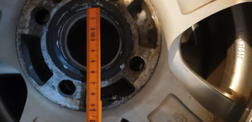

Kann mir einer vielleicht sagen wie groß das Mittelloch im Rad ist ? sind es 75mm ? Dank im Voraus.
Gerade im Keller an den Winterrädern geschaut
Sollten 60mm sein.
  • #14
4x100x60,1 ja sollte stimmen, habe gerade auch noch versucht die Angaben zu deuten, 4 sollte für 4 Löcher stehen, 100 ist dann der Abstand der 4 Löcher Mittig und 60,1 sollte dann das Lochkreis sein, würde mit der Messung dann sich decken. Vielen Dank !
