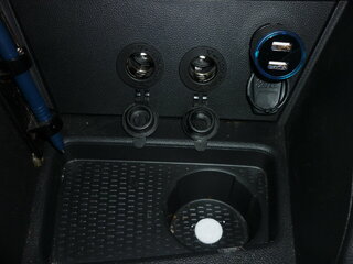

Genau diese passen, ich habe das Thema so gelöst, weil ich Ordnung und kein Verteilergefitze wollte.
