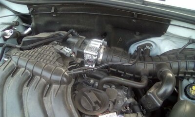

So nun ist sie da die erste Panne.
ABS, Motorsteuerung und Elektronik leuchten auf.
Motor nimmt kein Gas mehr.
Rechts ran Motor aus , neu Start und es geht wieder für ca. 15Min.
Dann geht’s wieder von vorn los.
Die Werkstadt kann gleich nichts sagen weil bei Neustart geht’s ja wieder.

Bis her wurde noch kein Fehler gefunden.
Der Werkstadtmeister ist eine halbe Stunde gefahren, nix.
Ich war jetzt 2 mal einkaufen , nix.
Der Meister sagte wenn es wieder passiert dann soll ich den Motor nicht ausschalten und versuchen in die Werkstadt zu kommen oder die Pannenhilfe von Dacia anrufen weil ja noch Mobilitätsgarantie.

Hallo Hauke! Dieser Fehler hat mich fast zwei Monate genervt. Es ist die Steuerklappe die klemmt bei Lastwechsel.der Elektroniker hatte eine Erleuchtung .alte raus neue rein und alles war gut.die Kontakte waren angeschnitten.bei mir spielte selbst das Radio mit.. also Steuerklappe !!!!!! Gruss orje
Nun ist der Zappen Duster schon über 1 Woche in der Werkstatt .
Fehler wurde erkannt. Es ist wie orje geschrieben hat die Drosselklappe.
Dacia liefert das Ersatzteil aber nicht.
