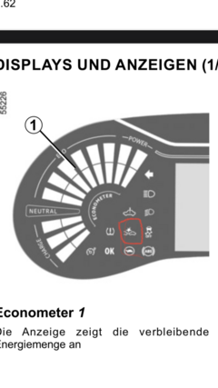

Habe heute doch noch den Dacia abgeholt. Zwischendurch hat er mir sporadisch ein rotes Kabel im Amaturenbrett über der Geschwindigkeitsanzeige angezeigt. Hat jemand eine Ahnung, was das bedeutet?
Das wird der Auffahrwarner sein. Ist neben den roten Ladezeichen,daher leicht zu verwechseln, und mir war beim ersten Mal auch nicht klar das es keine klassische Fehlermeldung ist.
Wird das Piktogram gewesen sein: 1639720176019.png
Nein, war ein rotes Kabel. Und dicht aufgefahren bin ich nicht. Autobahn mit weitem Abstand zum nächsten LKW
Beide Symbole sind rot und ich dachte als ich es das erste Mal sah auch es sei ein Kabel. Wenn es nur für einen Moment aufblinkte vermute ich weiterhin am ehesten das es dann ein Fehlalarm des Abstandswarner war.
Stand das Fahrzeug draußen bei Temperaturen unter 0°C? In der ungarischen Facebook Gruppe las ich gestern, das jemand unterwegs ein Ladekabel angezeigt bekam mit eine Fehlermeldung das Laden nicht möglich sei. Wahrscheinlich war gemeint das Rekuperation nicht möglich ist. Hatte ich selber aber noch nicht erlebt.
Wenn mit Laden die Rekuperation gemeint ist kann das,bei sehr kaltem Akku,sogar sein. :think:
