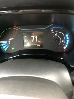

Hallöchen habe ein kleines Problemchen mit meinem Spring. Bild habe ich hinzugefügt ist zwar etwas schlecht ich hoffe aber das man es trotzdem erkennt. Ich habe zwar in der Bedienungsanleitung nachgelesen aber der Sensor ist sauber vorne.
Vielleicht kann mir einer von euch weiter helfen oder ich muss ins Autohaus.

Es leuchtet NICHT dauerhaft nur wenn einer vor mir ist.
