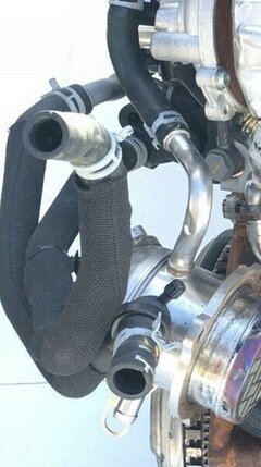

Danke für den TIpp, noch eine letzte Frage, weiß wer, ob die Kühlschläuche vom Dokker 2019 95PS Diesel innen zw. 16 und 22mm Durchmesser haben?
Ja, das sollte relativ sicher passen.
Die Schlauchdurmesser sehen optisch gleich aus, und der Innenraumwärmetauscher dürfte sich dahingehend nicht verändert haben.
Was ich aber im Falle des dci vorsichtshalber zurücknehme ist, das es „einfach“ ist.
Ist eben alles relativ und würde u.U. Widerspruch ernten.
Man muß im Gegensatz zum mpi schon einige Teile ausbauen um an den zum Motor führenden Schlauch heranzukommen.
Mein mpi Motorraum hat platzmäßig doch noch fürstliche Verhältnisse, man kommt wunderbar an fast jede Stelle heran ohne gleich mehrere Teile dafür abbauen zu müssen.
Dann muß man sich eine Stelle am Schlauch suchen wo er möglichst waagerecht verläuft, damit der Vorwärmer einigermaßen aufrecht steht.
Der Installationsaufwand und die Kosten (sowohl Investitions- als auch langfristige Betriebskosten) sind im Vergleich zur Standheizung aber immer geradezu sensationell gering).
Dazu ist der Betrieb wegen der fehlenden Abgase z.B. auch in einer Garage möglich
Wofür ich auch nicht garantieren möchte ist, ob es beim blue dci95 nicht irgendeinen steuerungs- oder regeltechnischen Konflikt geben könnte der so einen Vorwärmer erschwert der besondere Maßnahmen erfordert, oder unmöglich macht.
Mit dem Motor hatte ich noch nicht praktisch zu tun.
Vielleicht meldet sich ja doch noch jemand der es dort schon eingebaut hat.
