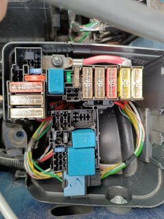

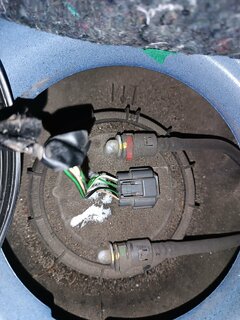

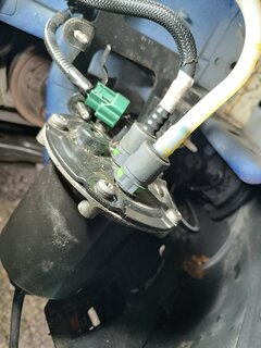

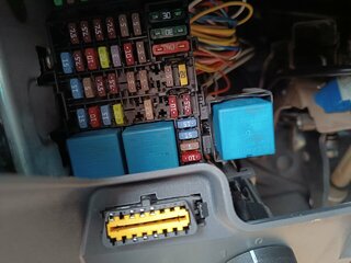

Hallo.
Heisse Nico und bin Zweiradmechaniker.
Folgendes Problem mit meinem Lodgy und hoffe ihr könnt mir helfen.
Motor sprang an und ging aber nach ca 3 Minuten plötzlich aus!
Nach nach einer weiteren Minute, fing plötzlich der Dieselheizer im Filter an zu qualmen! Stank nach stark verbrannten Plastik.
Habe dann den Filter ausgebaut und festgestellt, dass der Filter komplett leer war. Also kein Kraftstoff bekommen.
Meine Fragen an Euch.
1) Gibt es eine elektrische Vorförderpumpe im Tank?
2) Wo finde ich das Kraftstoffpumpenrelais, wenn er überhaupt eins hat?
3) Wo finde ich einen Stromlaufplan für mein Lodgy
Freue mich auf Antworten
Liebe Grüße
NicoIMG_20240216_135554.jpg1708097071630_IMG_20240216_135612.jpg1708097066928_IMG_20240216_150206.jpgIMG_20240211_155136.jpgIMG_20240211_150256.jpg

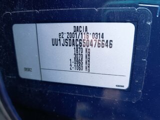

Es ist ein Lodgy mit K9K846 Euro 5 Motor, der am 13.02.2014 für Polen hergestellt wurde.
Dieser Motor besitzt keine elektrische Pumpe im Tank. Bleibt nur erst mal nach Undichtigkeiten im Niederdruckkreislauf zu suchen.

Moin Jungs.
Dank Eurer Hilfe, konnte ich den Fehler schnell finden.
Also:
Der Dieselvorwärmer im Filterdeckel hatte ja gequalmt.
Das defekte Heizelement hat ein kleines Loch in Filterdeckel eingebrannt, dadurch wurde
logischer Weise kein Diesel mehr angesaugt. Undichtigkeit.
Habe dann das Heizelement entfernt und das entstandene Loch mit Kunststoff ausgefüllt und abgedichtet.
Erstmal als Notlösung, aber er läuft wieder.
Werde den Filterdeckel mit Dieselvorwärmer dann demnächst gegen einen neuen Austauschen.
Übrigens habe ich die Undichtigkeit nur gefunden, weil ich die Handpumpe (Balg) betätigt habe.
Warum das Heizelement zu heiß wurde, verstehe ich nicht.
