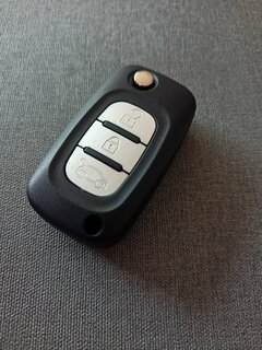

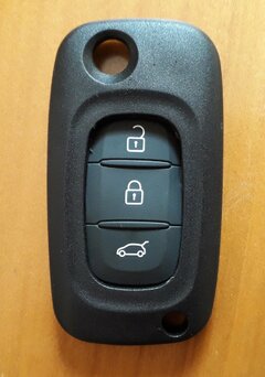

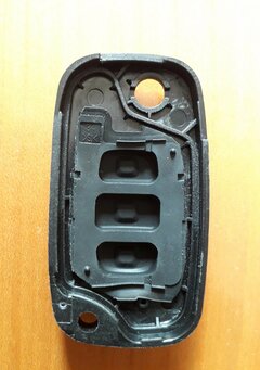

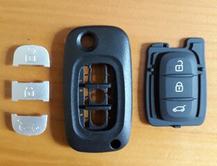

heute ist der neue Klappschlüssel angekommen und wie versprochen habe ich diesen soweit umgebaut, damit das Originaldruckkissen vom Sandero III-Schlüssel in den nachgekauften Klappschlüssel passt und somit zu einem wunderbaren Druckverhalten und einer weit besseren Sichtbarkeit führt.
Hierzu habe ich beim Klappschlüssel den Einsatz (Innenteil der Oberseite) mit einem scharfen Cuttermesser ausgeschnitten und dann schließlich das etwas zu große Original Druckkissen vom Sandero schlichtweg einfach eingedrückt (ist ja Gummi). Eigentlich hatte ich vor, die Aussparung genauer zu machen (oben und unten 1 mm weiter auszusparen), allerdings geht es auch ohne. Das dauert gerade einmal 5 Minuten, dann die Kanten gut abgerundet und einfach das Druckkissen eingedrückt. Damit der Schlüssel auch noch zugedrückt werden kann, muß das Druckkissen noch etwas kleiner geschnitten werden. Achtung, man benötigt zum Zusammendrücken recht viel Kraft, also nicht erschrecken !
Das war es im Großen und Ganzen. Der Dank gilt natürlich unserer werten Fluffelkuh, ohne die wir ja nicht zur Errungenschaft gekommen wären, einen modernen Klappschlüssel für den Sandero (Stepway) III in der Tasche zu tragen ! Die beigelegten Fotos sollten alle Schritte erklären. Das Druckverhalten ist himmlisch !

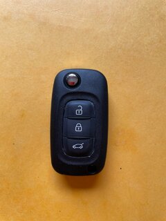

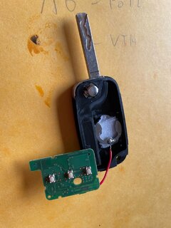

Moin Moin
Den Schlüssel hab ich seit gestern oder vorgestern liegen und heute mal dabei gegangen, es geht auch ohne löten.
Habe erst mal was unter die Batterie gelegt und probiert, die Endlösung kommt noch.
Morgen den Rohling schleifen lassen was hier bei uns 10€ kostet.
Es geht aber definitiv mit etwas bastel Geschick das man die Batterie später auch ohne Probleme wechseln kann, ein großen Dank an Fluffelkuh! :clap:

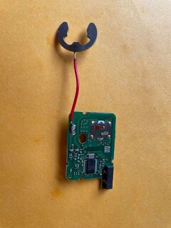

ohne löten geht es nicht. Du must auf jeden Fall eine Verbindung zum Pluspol auf der Platine herstellen. Wenn man es so macht wie von @DSmurf vorgeschlagen (Unterlegscheibe) kannst du du Batterie ohne Lötarbeit wechseln.
Natürlich geht's warum nicht?
Alle 3 Funktionen gehen bei mir ohne löten, ist noch nicht die Endlösung aber es geht.
Ich habe die Brücke (Metallspange) vom original Schlüssel verwendet die unten am Plus anliegt und auch an den Kontakten der Platine ankommt.
Wenn die originale Stromverbindung passt dann geht es natürlich ohne löten. Müßte man mal probieren. Aber ich hab die von @DSmurf vorgeschlagene Variante genutzt. Waren zwei Lötstellen und Batteriewechsel ist ohne löten möglich.
Das geht natürlich auch und ist auch eine super Lösung, hätte ich es vorher gelesen hätte ich es auch so gemacht.
Mir geht's nur darum das man nicht löten muß beim Batterie Wechsel und das ist bei @DSmurf auch gegeben und eine super einfache Lösung.
@CN2021 , das ist die optimale Lösung! Ich hab jetzt auch die ollen Plastenippel rausgeschmissen und das originale Druckkissen verwendet. Besser gehts nicht. Danke für den Tip.
