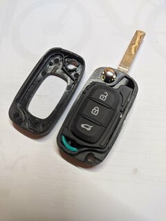

Danke euch allen für die Tips. Habe mir auch einen Schlüssel gebastelt. Habe die Methode von @CN2021 angewendet, mit zwei Unterschieden. Erstens habe ich den neuen Schlüssel mit einer Feinfräse bearbeitet damit der Originaldruckkissen besser passt (der 1mm von dem CN2021 sprach). Und zweitens habe ich eine CR2032 mit geschweißten Pins gekauft damit ich mich nicht mit dem Direktanlöten der Batterie quäle.cr2032.jpg
Danke euch allen für die Tips. Habe mir auch einen Schlüssel gebastelt. Habe die Methode von @CN2021 angewendet, mit zwei Unterschieden. Erstens habe ich den neuen Schlüssel mit einer Feinfräse bearbeitet damit der Originaldruckkissen besser passt (der 1mm von dem CN2021 sprach). Und zweitens habe ich eine CR2032 mit geschweißten Pins gekauft damit ich mich nicht mit dem Direktanlöten der Batterie quäle.Anhang anzeigen 112192
Hallo, darauf habe ich gewartet ! Ich wußte, dass es früher oder später jemand richtig machen würde ! Bitte Fotos von der gefräßten Oberschale deines neuen Klappschlüssels ! Danke !
Danke für die Fotos ! Den Lidl-Akku-Dreml hätte ich schon einmal... nur Mut ! Haha !
Nee. Ein bisschen fräsen, probieren, wieder fräsen, usw. Glaube in zehn Schritten war's fertig. Jetzt sitzen die zwei kleinen "Zäpfchen" des Druckkissens genau in den kleinen Löchern der Platine.

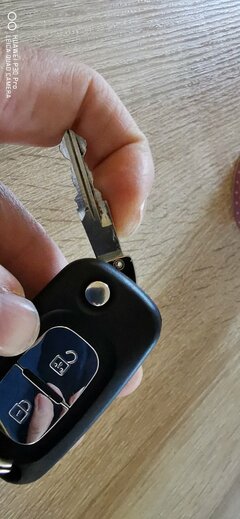

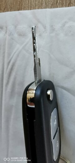

Nun, ich habe den Original-Schlüssel nachgemessen. Dieser würde maßlich exakt dem Nachkauf-Rohling entsprechen... d.h. theoretisch könnte man den Originalschlüssel verwenden (aus der Schale lösen) und in den Nachkauf Klappschlüssel einpassen.
Es müsste lediglich (und da liegt der Haken der Sache) ein kleines Loch zusätzlich in den entfernten Originalschlüssel gebohrt werden, um dann den Befestigungssplint des Klappschlüssels durchstecken zu können. Nun werden die meisten sagen: jetzt spinnt der total, und ganz Unrecht hätten sie da nicht.... Aber, dann hätte man seinen Dacia Originalstehschlüssel in seinem neuen Klappschlüssel....und offensichtlich in einer besseren Materialqualität...und ohne die Gravierkosten (bei mir 25 Euro pro Schlüssel).
Guten Tag @chevy, ich möchte dich fragen, wie du das mit dem kleinen fehlendem Loch im Originalschlüsselbart gelöst hast ? Hast du den Befestigungssplint vom Klappschlüssel verwendet ? Mußtest du den Originalschlüssel noch etwas in der Länge kürzen ? Hast du das Gefühl, dass der eingesetzte Bart stabil sitzt ? Und wie immer, eine Nahaufnahme wäre wunderbar ! Danke !
Hallo, @CN2021, hab den original schlüsselbart vielmehr in der breite gekürtzt.Auch an der dicke musste ich ein bischen schleifen,bis er passte. Dann noch das Loch mit den passenden bohrer bohren, stift rein und fertig. Siehst du am bild. Den splint hab ich vom klappschlüssel verwendet.
Der bart sitzt einigermassen stabil drin, kommt hald immer drauf an, wie genau man in einpasst.
