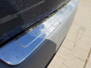

Ich hab mir den von LZParts geholt und genau nach Anleitung dran geklebt.
Die Ladekante ist ja leicht in der Länge gebogen und mittig geknickt (umgangssprachlich ausgedrückt)
Auch wenn ich den Schutz richtig angelegt habe, standen die beiden Enden links und rechts ein paar Millimeter hoch und lösten sich immer wieder. Ich hab dann mit Sekundenkleber-Gel nachgeholfen - jetzt passt es.
Ob die Form der "Stoßstange" die gleiche ist, kann ich dir leider nicht beantworten, würde mir aber aus oben genannten Gründen nur einen 100% passenden Schutz zulegen.

Hab ich auch gemacht - gründlichst!!! Der Ladekantenschutz war auch mit 3 Klebebändern versehen, die mittig einwandfrei halten, aber sich an den Rändern abgehoben haben. Hab den Stossfänger vorher sogar noch erwärmt und lange angedrückt - hat sich trotzdem gelöst. Mit dem Sekundenkleber-Gel hält er jetzt aber. Das LZParts-Teil muss aber wirklich 100% genau sitzen.

Die rauhe Oberfläche des Stossfängers ist glaube ich eher das Problem beim Ladekantenschutz. Ich gehe davon aus, dass sich der Schutz problemlos mit einem Plastikclip abhebeln lassen würde. Ich habs genau nach Videoanleitung geklebt und vorher angehalten, ausgerichtet nochmal gemessen, gereinigt mit Isopropyl und dann geklebt und angedrückt und tagsdrauf standen die Ecken ab.

Den Ladekantenschutz habe ich mit Uhu Sekundenkleber-Gel an den beiden äußeren Enden geklebt, so dass die Enden nicht mehr "hochspringen". Das hält jetzt.

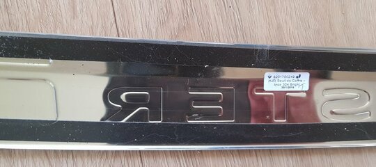

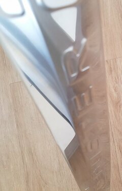

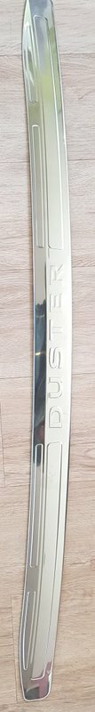

Ich habe noch einen 2. Ladekantenschutz, da fehlt die mittlere Klebeleiste, die beiden anderen kommen auch weg. Da der Ladekantenschutz innen leicht hohl ist, könnte man den leicht mit Fensterkleber o.ä. verkleben. Die Bilder hab ich mal reingestellt, damit man mal ungefähr sehen kann, wie das Teil aussieht, naja die Fotos sind nicht so gelungen... und ja, da ist Dreck auf den Klebeleisten, deswegen kommen die auch weg.20180426_184217.jpg 20180426_184312.jpg
