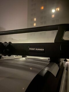

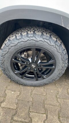

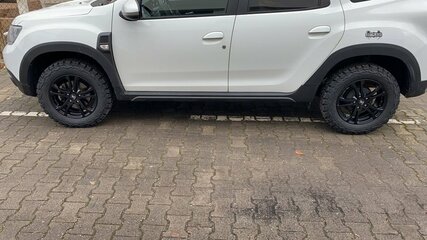

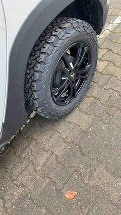

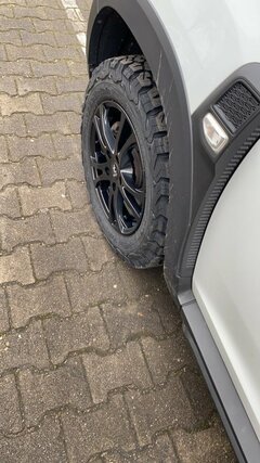

BF Goodrich All Terrain in 215/65-16 auf IT Michelle Felge.

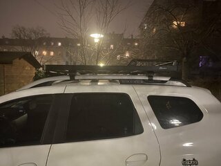

Dachträger von Frontrunner.

Wie SSC sagte das sind die Teile.
Frontrunner inkl. Zubehör für die Spots= 1000€
Felgen und Reifen= 860€

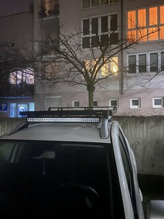

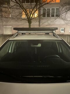

Die LED BAR ist von Autopartz D4 36= 118€
Habe ihn heute schon drauf.
Verkabelung folgt morgen da die Spots für hinten morgen erst kommen.

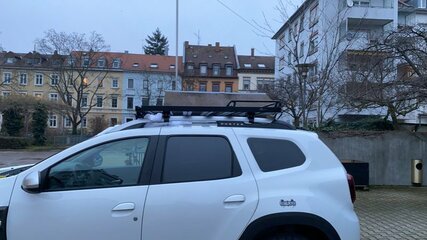

Frontrunner Träger sieht super aus aber ich finde ihn für den Duster irgendwie zu kurz. Warum sie ihn nicht länger anbieten verstehe ich nicht so ganz - Platz wäre ja kein Problem. :think:

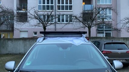

Die LED Leiste rundet die Optik super ab :)
Wenn du fertig bist kannst du uns ja mal zeigen wie du die hinteren Spots verkabelt hast - hätte auch gern welche aber bin mir nicht sicher wie ich die Dinger zum laufen bekomme :wacko:

Was die Länge angeht gebe ich dir recht aber in echt sieht es echt mega aus.. bereue es nicht. Und die Qualität ist Wahnsinn.
Zu den Spots ist folgender Plan, ich werde links an der Scheibe hochgehen an die Bar vorne. Und rechts lege ich das Afterpartz Kabel für 2 Lampen und führe diese dann wie für vorne unter den Gummis bis nach hinten. Verlängern falls benötigt werde ich direkt aus den Spots raus machen. Und dann alles Schön am Träger verstecken. Ich dokumentierte es morgen und poste es hier rein.

Zwecks der Spots hinten ging komplett mit dem Kabelbaum für 2 Lampen reichte perfekt bis hinten poste die Tage Bilder

Bin hier der gleichen Meinung. Ein Feld nach vorn und hinten verlängert, sehe ein Tick besser aus. Warum es nicht hergestellt und angeboten wird, dürfte der Ladungssicherung und der Dachreeling geschuldet sein. Du sagtest selber, sie wäre auf Schienen verbaut und ist flexi... Wenn diese also zu weit nach vorne übersteht, ist die Hebelwirkung größer, und die Reeling ist nur auf 75kg ausgelegt.

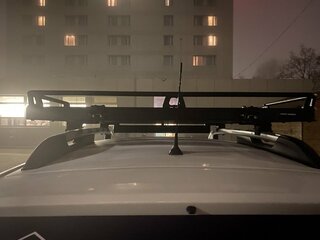

Ich möchte kurz etwas sagen so ein Träger als Aufwertung ist meiner Meinung nach nicht sinnvoll. Ich habe Land und wir besitzen Pferde und sind oft Tage lang auf Reisen auf Turnieren etc. Ich benötige dieses Gerät und daher wollte ich etwas ordentliches. Ich meinte mit flexibel das man wirklich viel optimieren kann. Zwecks Befestigung ich könnte theoretisch an jeder Strebe die Halterung befestigen.

das Zurrsystem bei Frontrunner entspricht dem einer C-Schiene. Deshalb kann man in diesem
Zusammenhang natürlich von einem System schreiben.
Für Reiseeinsatz gerade auf Pisten sind diese Träger sicher erste Wahl.
Der Mehrverbrauch ohne Ladung hält sich Grenzen. Deshalb kann man sich das ewige demontieren
ersparen und den Träger auf dem Dach belassen.
Lediglich der Preis ist recht knackig für die Frontrunner Teile.
Mit etwas Geschick kann man sich einen guten Dachträger als Geräteträger für deutlich
weniger Geld zusammenstellen. Beispielsweise mit Grundträgern von Zölzer oder Thule
und frei montierten C-Schienen.
