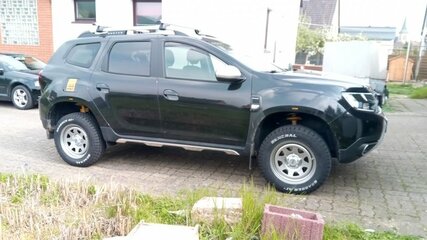

Meiner ist auch höher und hat die Grabber AT³ mit Dotz Darkar drauf - brauche ich eher selten, aber ich find´s geil ;) Und so ist das mit allem anderen eben auch.

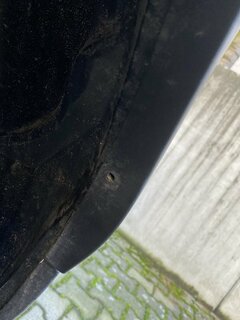

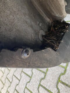

Ich habe ein kleines Problem, und zwar hinten am kotflügel habe ich eine t20 Schraube verloren. Und auf der anderen Seite greift sie nicht mehr richtig, befürchte das kommt durch die schweller Abdeckung das ich die falschen Schrauben bzw. Evtl nicht die beigelegten benutzt habe. Nun die Frage wo bekomme ich genau diese Schrauben her nur etwas dicker das sie das Loch etwas größer selbst schneiden.
die verlorene:
eine der originalen:

in jedem Fall gibt es diese Schrauben beim Dacia Händler einzeln. Oder dicke Blechschrauben aus dem
Baumarkt verwenden. Bitte immer eine passende Karosseriescheibe vor den Kopf legen.
Du kannst direkt neben dem vergurkten Loch mit etwas Abstand eine neue Schraube eindrehen.
Am besten mit einem 1,5 mm Bohrer vorbohren. Danach die neue Schraube vorsichtig eindrehen.
Das alte Loch kannst du mit Karosserie Dichtmasse zuspachteln wenn es stört.
Gruß Thomas
... oder du schiebst seitlich von innen eine Blechmutter auf den Falz und nimmst das vorhandene Loch als Durchgangsloch. (Ich war aber jetzt nicht gucken, ob das geometrisch passt, ist nur eine Idee). Gruß, Matthias.

Bohren möchte ich eigentlich nicht, aber wenn nichts anderes hebt werde ich es wohl machen müssen.
Anfürsich ist das natürlich die Variante wo dann Bomben fest ist :prost: :D
Habe ich auch gedacht, aber der Radkasten ist so verwurschtel da drin wäre mehr Arbeit:boohoo:
Bohren ist völlig unspektakulär in diesem weichen Kunststoff!
Entweder mit einem Handbohrer oder mit einem kleinen Akkuschrauber.
Wenn man sich die Mühe macht und vorher des Rad abmontiert, hat man
genug Freiraum, um auch gerade anzusetzen für die Bohrung.
Hallo Jensman,
welche Höherlegung hast du denn drin, die von LZparts? Nur über die Federn oder auch die Stoßdämpfer gleich mit getauscht?
Wie viel cm macht das aus, 2 oder 3?
Ist die Garantie dadurch angekratzt oder gar ganz erloschen, was sagt dein Händler dazu?
3, 5 cm hat es gebracht. Allerdings ist der Benziner natürlich auch leichter als der Diesel. Beim Diesel wären es einige mm weniger.
Ja, habe das B8 mit den eibach Federn von Frank drin. Und dort (weil Dacia Fachhändler) auch einbauen lassen. Von daher ist die Garantie kein Problem :)
Ja auf den Fotos erkennt man das B8 an den gelben Dämpfern und die 3,5 cm sieht man deutlich.
