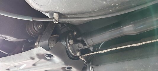

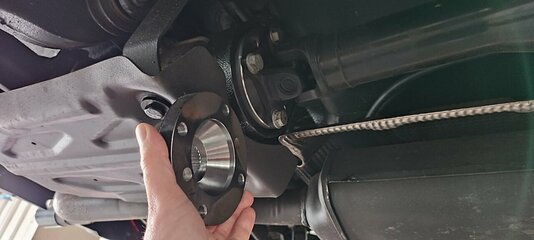

Gibt es schon Informationen dazu, ob der Schwingungsdämpfer auch für die Diesel verfügbar ist, oder nur für die Benziner?
Der Schwingungsdämpfer wird gegen die alte Aufnahme der Kardanwelle am Hinterrad-Differenzial getauscht. Ich habe mal zwei Bilder angehängt. Kardanwelle muss nicht gewechselt werden. Somit sollte es auch beim Diesel funktionieren.

Ist zumindest ein anderes Konstrukt wie das von @tc255 hoffentlich bleibt das mal und wird nicht wieder verworfen.
