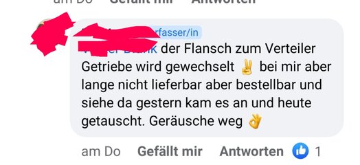

Auf Facebook wird verbreitet, dass Dacia eine Lösung gefunden hat - der Flansch zum Verteilergetriebe wird gewechselt.
Frage an die Techniker hier: Macht das Sinn, kann das "die" Lösung sein?
Bitte keine Diskussion über die seit Jahren angekündigte und nie gelieferte Lösung - das ist mir bekannt, mir geht es um die aktuelle "Geschichte".

Das es nur ein Flansch sein soll, der das Geräusch vermindert kann ich mir nicht wirklich vorstellen. Aber ich kann am Montag in der Werkstatt mal nachfragen ob es nun eine Offizielle Lösung gibt.
.... Aber ich kann am Montag in der Werkstatt mal nachfragen ob es nun eine Offizielle Lösung gibt.
Das wäre prima - der FB-Ersteller dieser Meldung wurde auch gebeten, sich das entsprechende Arbeitsblatt aushändigen zu lassen, das war aber erfolglos.
Ich habe nun nachgefragt, es gibt derzeit noch keine Lösung seitens Dacia. Aber es hieß, dass vielleicht mit Glück im Dezember eine Lösung da sein könnte. Man weiß aber nicht wie diese aussieht.

Servus, der 4WD besitzt keinerlei Hardy-Scheibe in der Kardanwelle, Verbindung zum Verteilergetriebe und zum Heck-Diff. erfolgt je mittels Flansch und Kreuzgelenk. Das einzigste Lager ist das Mittellager. Eine Hardy Scheibe Gibt es nicht.
Da bin ich ja mal gespannt, was offiziell nun getauscht wird bei euch.
Hier in #1138 ist ja die Rede davon, dass ein Flansch gewechselt wurde, keine Hardy Scheibe.
Es ist meinerseits lediglich eine Richtigstellung gewisser Aussagen von 1142 und 1144.
Das mit dem Flansch habe ich gelesen, verfolge das Thema lang genug.
Wie bereits gesagt, bin gespannt, was bzw welcher "Flansch" getauscht wurde
