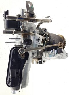

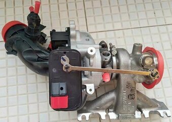

Ist/wird/wurde der Lader schon getauscht?
Oder wie sieht die für Dich angedachte Lösung des Problems aus?
Wenn das Lagerung oder die Klappe ist, wird sich das auf Dauer nicht so bleiben. Siehe VW EA211 od. BMW N54.
Was sagt dein Händler dazu?
