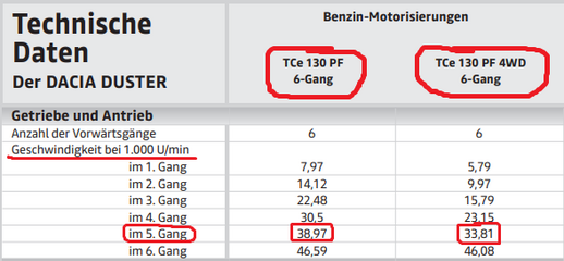

Kenne die Gemischten Gefühle... Das Problem ist, vergleiche mal die Getriebeübersetzungen vom Duster 2x4 und 4x4. Du wirst feststellen, dass es für den Bereich zwischen 85-105 km/H keinen richtigen Gang gibt. Entweder man gleitet im 6. Gang mit GAAANZ dezentem Gas (wird im Eco besser) und er ist fast ruhig. Oder man fährt im 5. Gang ganz normal mit etwas höheren Drezahlen und leicht erhöhtem verbraucht von bis zu einem Liter. Du kannst es dir aussuchen. Gut das ich bisher keine Lasten damit fahre oder ziehe, da würde mir das auch gehörig auf den Sack gehen. Der 5. Gang ist zu kurz übersetzt und der 6. Gang viel zu lang. Hat sich bestimmt jemand Gedanken gemacht.
So ich hab mir mal die Mühe gemacht..
Ohne Allrad beim 5. Gang einen Bereich (Aufgerundet) von: 70 km/h-88 km/h bei 1800 - 2250 U/min.
Ohne Allrad
beim 6. Gang einen Bereich (Aufgerundet) von: 84 km/h-105 km/h bei 1800 - 2250 U/min.
Überlappung > 84 km/h - 88 km/h. > (+4 km/h)
Allrad beim 5. Gang einen Bereich (Aufgerundet) von: 61 km/h-76 km/h bei 1800 - 2250 U/min.
Allrad
beim 6. Gang einen Bereich (Aufgerundet) von: 83 km/h-104 km/h bei 1800 - 2250 U/min.
Keine Überlappung > 83 km/h - 76 km/h. > (-7 km/h)
Naja mit Sicherheit ist das schon Sinnig für Gelände und Co. aber ich bewege mein Fahrzeug doch niemals mit den Geschwindigkeiten über das Gelände? Egal.. vielleicht hilft das dem ein oder anderen.
Was dies alles mit den Geräuschen zu tun hat, weiß ich selbst nicht aber gut ausgelegt sieht glaube ich anders aus. Change my mind.
Ohne Allrad
Allrad
Danke für diesen informativen Vergleich der 6 Gang Getriebe.
Die Übersetzung des Duster 2 WD ist nahezu gleich wie bei meinem Dokker TCe 130, ich finde die Auslegung der Gangabstufungen sehr gut gelungen.
Hilft den Dusterfahrern leider nicht, aber mein Getriebe macht überhaupt keine störenden Geräusche, Dacia/Renault scheint somit auch geräuscharme 6 Gang Boxen bauen zu können.
In Verbindung mit dem leisen TCe 130 ist die Geräuschkulisse erstaunlich dezent. Passt so wirklich gut!
