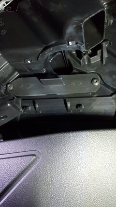

Um Gewissheit zu verschaffen, schaust du einfach vom Beifahrerfußraum auf den Gebläsekasten. Dazu brauchst du kein Techniker zu sein.
Wenn es so aussieht, hast du keinen.

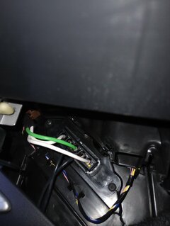

Vielen Dank - Bilder sagen ja oftmals mehr als Worte ...
Bei mir sind die andernorts genannten Kabel zu sehen, ich habe also "Strom-Zusatzheizung" :)
