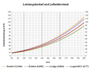

Na, leider ein bisschen schon. Vergiss nicht, dass der Duster die Aerodynamik einer rollenden Schrankwand hat..... :rolleyes:
wobei die aerodynamik bei dem tempo noch keine große rolle spielt.
Die Grafik skaliert zwar extrem grob, aber für mich sieht das wie ca. 10% Unterschied in der Leistung bei 90 km/h aus, was den Unterschied gut erklären würde.
Übrigens: eine Grafik ohne Quellenangabe gilt woanders gelegentlich als unschicklich, aber wir hier vertrauen uns ja alle, nicht? :)
PS: besonders schön finde ich die Extrapolation der Geschwindigkeit des Duster auf 200 km/h ;)
die quelle bin ich selbst;)
bei tempo 90 ergibt sich für den lodgy ein errechneter wert von 11kW, für den duster 12,51kW
hier gibt es übrigens auch errechnete verbrauchswerte, die ich zumindest beim lodgy bestätigen kann:
Dacia Lodgy 1.5 dCi 110 (107 PS): Technische Daten, Abmessungen Verbrauch, PS, KW, Preis, Drehmoment, Gewicht Dacia Lodgy 1.5 dCi 110 (107 PS)
Dacia Duster 1.5 dCi 110 (109 PS) 4x2: Technische Daten, Abmessungen Verbrauch, PS, KW, Preis, Drehmoment, Gewicht Dacia Duster 1.5 dCi 110 (109 PS) 4x2
PS: jop, will man mit einem duster 200km/h endgeschwindigkeit, braucht man dazu gut 115kW:D
