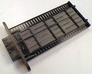

Gibt es bei fast allen Fahrzeughersteller (VW, Audi, BMW, Renault ... etc.). Meist bei Fahrzeugen mit Dieselmotor, da die Motorabwärme und Zirkulationsgeschwindigkeit meist nicht ausreicht um die Fahrzeugheizung schnell auf die gewünschte Temperatur zu bringen.
Git es auch in neueren Sandero/Logan II : PTC-HEATER 900W
