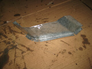

Durchrostung Reparaturblech?
Würde behaupten das rostet von innen nach Außen. Gestern erst sowas angesehen und da war die Elefantenhaut in gutem Zustand darunter aber alles morsch

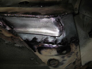

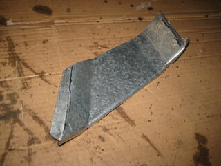

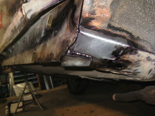

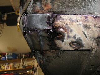

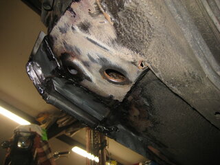

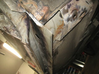

exemplarisch kann man so vorgehen (ist ein renault rapid, also quasi ein vor-logan...:D)
diese reparatur ging jetzt schon 2x über den TÜV, weitere werden folgen...
ist natürlich schon ein wenig arbeit, muss es einem wert sein.
grundsätzlich setze ich ebenfalls auf fluidfilm, für angerostete letzthandkarren die beste/ einfachste lösung.
im Korrosionsschutzdepot einen karton FluidFilm in sprühdosen kaufen, in alle löcher ordentlich reinhalten, als fortgeschrittener auch ein paar deckel oder verkleidungen abbauen.
grundieren (brantho korrux) und verkitten natürlich vorher, klar.
gruß, stefan
Ein Dacia Baujahr 2007 ist nun 14 Jahre alt. Und jetzt ist eine Durchrostung da.
Das heisst, es wurde nicht viel danach geschaut.
Also: Blech draufschweissen und gut.
Es sieht auf der anderen Seite vermutlich nicht viel besser aus. Und hinten auch nicht.
Noch einmal übern TÜV gerettet und gut ist. Dann wird das Auto 16 Jahre alt und hat dann halt das Ende erreicht.

Beim Logan eben Blech drüber und gut. Für weitere 2 Jahre braucht es echt nicht mehr.
Mit ein bisschen Hoffnung und beten werden 4 daraus+ das obligatorische überziehen

Solange das einfache Winkel sind, da kannst ja mit dem Schraubstock und Hammer arbeiten. Blech biegen, einpunkten. Dann versiegeln und mit Korrosionsschutz fluten, das hält dann wieder 5 Jahre oder länger.
