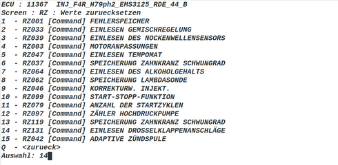

Um die jetzt eingebaute Drosselklappe zu kontrollieren, wäre ein mobiler Computer, ein Elm 327 Interface und Diagnosesoftware erforderlich: Logan II ab 2013 - PyREN und Logan MCV Stepway Blue dCi 95

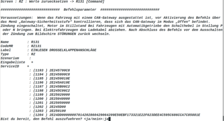

Wenn der untere Anschlag nicht zwischen 6% und 14% steht und der Notlaufwert nicht zwischen 12% und 27% steht und/oder das Speichern nicht abgeschlossen ist, wäre ein zurücksetzten der alten Einstellungen notwendig:

Wenn der Stellmotor der Drosselklappe getauscht wird, sind vor diesem Verfahren die Lernwerte des alten Stellmotors per Softwarebefehl [Menüpunkt EINLESEN DROSSELKLAPPENANSCHLÄGE] zu löschen.
Beides habe ich. Nur kenne ich mich mit der Software nicht sooo gut aus,
Nach deiner Beschreibung verwendest du die Androidversion und hast damit schon mal dein Fahrzeug nach Steuergeräten gescannt.
Dann müsstest du im Demomodus dein verbautes Einspritzsteuergerät anschauen können und ohne eine Verbindung zum Fahrzeug, die Menüs erkunden können. Mach doch mal Bildschirmfotos davon.
Ja, da war aber noch die alte Drosselklappe drin, wird nicht viel helfen.
