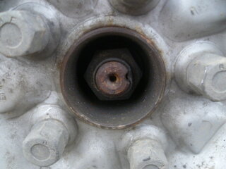

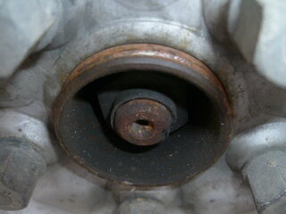

Hallo Christian,
hab nicht 100%ig verstanden welche Mutter du meinst. Hälst du mit dieser Mutter die Radlager ?? Quasi die, die man nicht zu fest anziehen sollte an der Nabe ??
Die hat doch mit Sicherheit Feingewinde. Eine andere Mutter und Scheibe zu nehmen sollte kein Thema sein, wichtiger ist, dass das Gewinde in Ordnung ist und die Mutter wieder gesichert ist. Wegen Material musst du dir da keine Gedanken machen, die haben ausreichend Tragkraft, solange es keine chinesische Ware aus dem Baumarkt ist. Ist ja auch bei solchen Schrauben eher unwahrscheinlich. (Vorsicht aber bei V2a !!). Aber wie Texas schon sagt, die Entscheidung musst du selbst treffen.
Wenn du mir mehr zu der Schraube sagen kannst, kann ich auch mal schauen, ob ich was organisieren kann.
Im Allgemeinen vergleiche ich gern mal bei meinem Wagen, wenn du solche Fragen hast, so lange ich den nicht komplett zerlegen muss:D, schau ich gerne mal und messe aus.
Gruß aus Hessen, 1307
Bilder Mutter
Hallo Christian,
hab mir schon gedacht, dass du die Nabenmutter meinst, aber lieber nochmal fragen, kostet ja bekanntlich nix. Hab' dir mal Bilder gemacht, hoffe die helfen weiter. Wär ich am Schlachten, würde ich dir eine abschrauben, aber solange beide Wagen fahrbereit sind.... Schau doch mal auf einem Schrottplatz. Das ist mit Sicherheit ein Gewinde M20 x ?? Feingewinde, wie's an anderen Autos auch ist. Vorne sind die auch fest angezogen, meine ich ,weil die Radlager eingepresst sind. Kannst meiner Meinung mit einer anderen Mutter nichts verkehrt machen, solange das Gewinde passt und du sichern kannst, egal wie.
Gruß Christian (1307)
die auf deinen Bildern sind aber wieder anders, die sind ja in die Nut geschlagen.
Die, die ich habe sind ja Kronenmuttern, was auch wieder komisch ist, da ist nämlich kein Loch für den Splint in dem Antrieb.
(@ TEXAS, da hast die Antwort, nein sind nicht, hab deine Änderung zu spät gelesen ;-))
ich habe mir jetzt welche vom Renault 19 / 21, sind selbsichernd
so wie Texas schon schrieb
sind übrigens M20 X 1,5
Mal sehen, vom Gewinde her sind sie gleich.
werde ich aber erst am WE sehen.

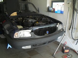

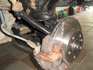

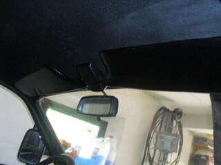

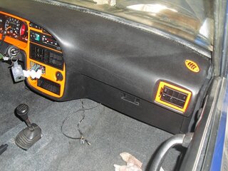

So,ich mal wieder, ging bisschen weiter.
unterm Auto bin ich erstmal fertig, Getriebe und alles ist wieder drin.
dann innenraum wieder fast komplett
Bremsen sind auch fertig,
Getriebe ist noch bisschen undicht, aber das bekomm ich auch noch hin
