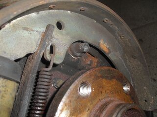

So, die Bremse hat verloren.
Es half allerdings nur rohe Gewalt mit dem Vorschlaghammer.
der Zylinder rechts ist wohl hin, sonst alles i.O.
Die beiden 4-Kant sind zum einstellen der Bremse, wie man sieht, 2 Stifte die etwas außermittig aufgescheißt sind.

..wie sahen die Trommeln von innen aus?
Woran hat es gehangen, dass die Trommel nicht runter ging?
Die Trommeln sehen bestens aus, keine Riefen und auch gein Grad am Rand,
hat ja erst 35.000 Km runter. Tragbild sieht auch gut aus.
Sie hangen einzig in der Mitte auf der Spindel dank Rost.
