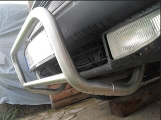

Ich habe neue Scheinwerfer eingebaut und Nebelscheinwerfer nachgerüstet.
Den Anfahrschutz habe ich aus Edelstahl nachgebaut, der Alte war durch.

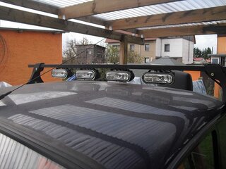

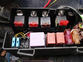

auf den nächsten Fotos sieht man die Elektrik im Motoraum.
Dort habe ich 4 Relais nachgerüstet: 1X Nebelscheinwerfer, 1X Rückfahrscheinwerfer/Ladeflächenbeleuchtung und 2X Dachscheinwerfer
Auf dem letzten Bild sieht man, dass der Bügel abnehmbar ist, einmal für den TÜV und dann habe ich noch einen 2. Träger, falls was Längeres mit muss.
der Stecker kommt aus dem Bootsbereich, ist aus Edelstahl uns super Dicht

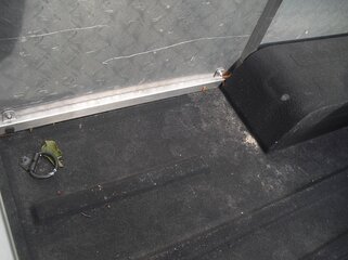

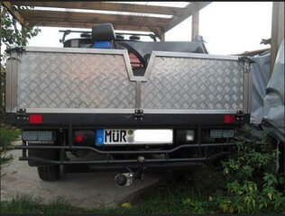

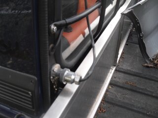

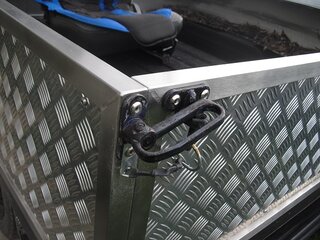

Thema Ladefläche:
als erstes habe ich sie komplett entlackt, war ja doch bisschen rostig und die Bordwände waren ja kopmlett durch.
Die Borwände habe ich aus Edelstahl nachgebaut und in die Freiflächen 4mm Aluriffelblech eingeschraubt.
Die Bordwände wurden dann mit Nieten (VA) an die originalen Schaniere genietet. die Verschlüsse sind auch noch die Alten, habe noch nichts passendes gefunden.
Den Boden habe ich dann mit Cramaro Posaidon beschichtet, geiles Zeug sag ich euch. Leicht zu verarbeiten und halten tuts auch.
Ach ja, 4 Zurrösen habe ich dann auch noch eingebaut, sind aus nem Transporter (MB glaub ich). Diese sind von unten mit 4 mm VA Platten gehalten, je 100X100 mm.
Bevor die Frage kommt: der Ausschnitt an der Heckklappe ist für den Anhängerzug, der alte hatte auch genau da ne Beule.
wie man oben sieht, habe ich die Rücklichter auch noch getauscht, gegen LED.
Sieht nachts echt genial aus. Vielleicht schaffe ich ja noch paar Fotos wenns dunkel ist.
Natürlich hat hier die Blinkfrequenz nicht gestimmt und ich habe dann noch Widerstände direkt in den Kabelbaum eingelötet.
Jetzt stimmts :-)
