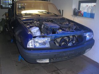

Hab dann die Front zerlegt,
1. Rost zwischen Kotflügel und Karosserie, wo die Kotflügen oben angeschraupt sind
2. wollte noch Nebelscheinwerfer nachrüsten
und so sah das dann aus:
da wird dir die nächsten Tage die Arbeit wohl nicht ausgehen...Viel Spaß beim Aufbau des Wagens. Ich bin gespannt, wie er fertig aussieht

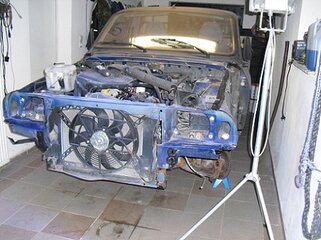

und so sieht das Ganze jetzt von vorne aus.
Damit war das Thema auch schon vom Tisch.

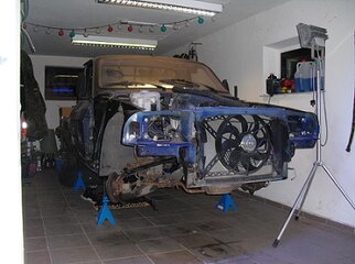

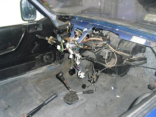

Dann habe ich mir überlegt, kannst ja von vorne nach hinten durchgehen und was mir auf diesem Weg auf- oder einfällt reparieren/ändern/ überarbeiten.
So bin ich jetzt beim Innenraum und beim Frontscheibenrahmen.
Stand der Dinge ist Frontscheibe ist raus und Innenraum ist leer
Nun ja, Deine Werktstatt sieht ja schön und trocken aus. :o Da muss es doch Spass machen, zu schrauben. -_-
Trocken, warm, gefließt
aber bisschen eng, rechts und links
Wollte ich auch noch dazuschreiben, aber man kann ja nicht alles haben.-_-

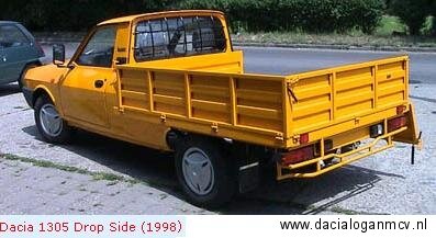

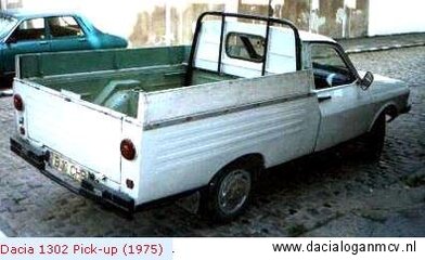

Dacia Pickup in Vergangenheit
Habe da noch ein paar Bilder zu gefunden ;)

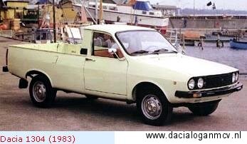

Das war vor fast 30 Jahren ein Dacia Pickup.

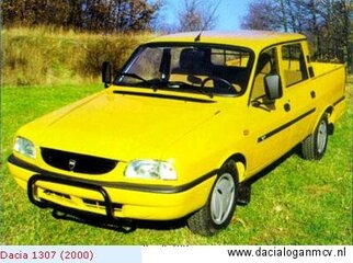

Es gabe einfache Pickups aber auch Doppelkabinen die bis jetzt noch fehlen.
Es könnte aber beim Duster Pickup möglich sein so etwas wieder einzuführen.

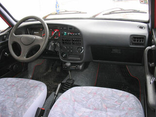

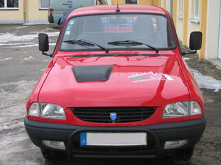

Und so könnte ChristianR sein Pickup mal aussehen (Roter Pickup-letztes Modell vor logan).

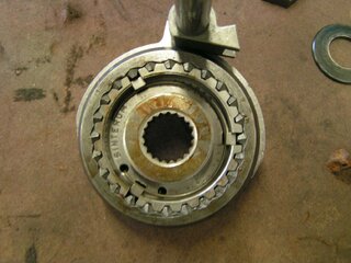

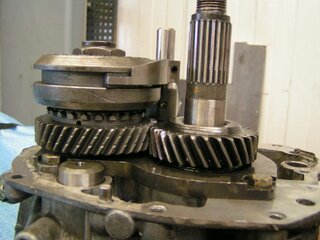

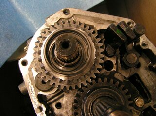

Mach mal bitte Fotos von den Getriebeteilen, die du schon bekommen hast.
Bei deinem Synchronring bin ich noch nicht fündig geworden.
Ich brauch mal die Anzahl der Zähne für die beiden Zahnräder des 5.Gang, dann kann ich mit ähnlichen Getrieben vergleichen. Vielleicht gibt es dort das Teil als Einzelposition.
Ersatzteil Suchhilfe Pick-up Solenza SuperNova
  • #15
Hoffe die Bilder reichen so, ein Lager brauche ich auch noch, auf dem letzten Bild, da gehören wohl 2 übereinander
