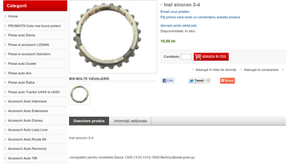

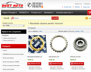

bestautovest.ro bietet 2 Synchronringe an, wo Pick-up mit in der Modellliste steht.
Ein Ring für den 1.oder 2. Gang und einen für den 3. oder 4. Gang. Diese Gleichheit zwischen den jeweils 2 Gängen ist auch in der ET-Liste so.
Bleibt am Ende nur wieder diese "Drahtspange/Haltering" für den Synchronring als Vergleich. Die ist im ET-Katalog beim 4.Gang nicht bezeichnet und beim 3. und 5. Gang gleich.
Beim 1. und 2.Gang hat sie eine andere Nummer.

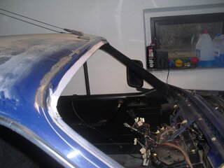

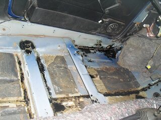

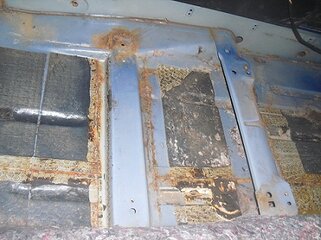

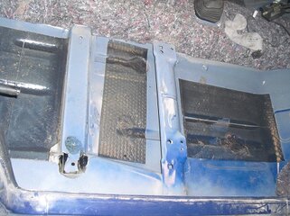

Hab jetzt alles bestellt, und bisschen weitergemacht habe ich auch,
Scheibenrahmen habe ich fertig,
den Boden schonmal entrostet und mit Rostumwandler behandelt
auf dem letzten Bild ist der Beifahrerfussraum, wie man sieht, kaum was an Rost zu sehen

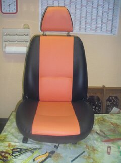

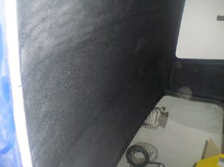

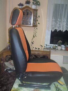

dann ist noch der Himmel jetzt in meiner Wunschfarbe und der erste Sitz ist auch fertig, hat mein Papa genäht und ich hab bezogen, man war der nervös "ob alles passt", und als ich fertig war, war er total stolz,
kann er auch sein find ich, sieht gut aus

Tolle Arbeit,sauber ausgeführt.:)
Kenne sowas selbst,bin Besitzer einer Renault Alpine A-310 V6,BJ 1984.
Nur das sich da das Rostproblem auf Rahmen und Achsen beschränkt da der Aufbau ja Kunststoff ist.
