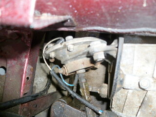

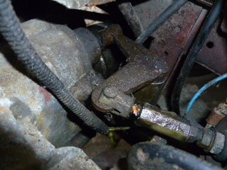

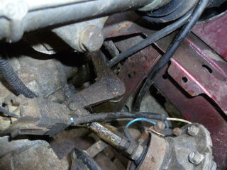

Anbei Bilder von der Dose von oben fotografiert. unten gehen die Unterdruckschläuche dran. Wird der 4x4 geschaltet "zieht" die Dose ein paar mm und über das Gelenk wird ein Bolzen ins Getriebe gerückt und schaltet die Vordereräder zu !!

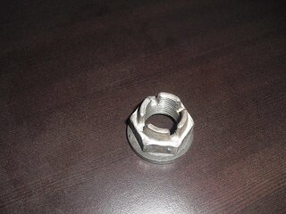

Hi,
weiß jemand das Maß der Mutter von den Antrieben, also da, wo die Antriebswelle an die Radlager geschraubt wird?
Sind normalerweise Kronmuttern, ich habe aber welche, wo gleich ne Scheibe mit dran ist.
Eine ist bei mir defekt.
MfG
Du meinst an der Bremsscheibe vorn? Nach der OE Nummer ist die Mutter M20.
  • #41
jup,
die Kronmutter mit Scheibe dran.
Weiß jemand zufällig wo ich die einzeln bekomme?
War gestern beim Teiledealer und der sagte: "sorry, nur im Set mit Radlager oder Antriebswellen"
Die Radlager sind bei mir im Katalog nur einzeln zu sehen. Eine Mutter + U-Scheibe ist jeweils bei den Antriebswellen dabei, aber auch einzeln verfügbar:
U-Scheibe OE 6001542478
Mutter M20 OE 6001539663
  • #43
Danke Texas,
bei mir ist das allerdings ein Teil, die U-Scheibe ist fest an der Mutter,
also sie bewegt sich noch, geht aber nicht ab.
kann ich denn einfach ne andere Kronenmutter und U-Scheibe nehmen?
Die Entscheidung kann ich dir nicht abnehmen. Es gibt bestimmt unterschiedliche Festigkeitsklassen und Sicherungssysteme bei den Muttern.
Ich weiß auch nicht, wie die Mutter mit der OE Bestellnummer tatsächlich aussieht, das kann von der Abbildung im Katalog abweichen.
Mutter.jpg Man könnte denken, das es sich original um eine selbst sichernde Mutter mit U-Scheibe handelt.
Gibt es überhaupt Löcher in der Achse, um eine Kronmutter versplinten zu können?

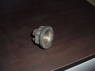

  • #45
Hab da mal fix paar Bilder gemacht
