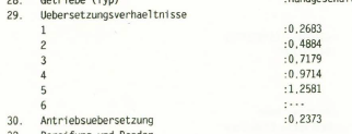

Ich schreibe Dir mal aus meinem COC- Papier die Übersetzungsverhältnisse meines Getriebes auf, vielleicht gibt es da ja einen Unterschied zu Deinem.
Sei es daß man während des Produktionszeitraumes mal was daran geändert hat, oder daß vielleicht Autos, die für ein anderes Land produziert wurden kürzer übersetzt sind, keine Ahnung.
1. Gang: 0,2683
2. Gang: 0,4884
3. Gang: 0,7179
4. Gang: 0,9714
5. Gang: 1,2581
Bereifung habe ich die serienmäßigen 185/65 R15 drauf.

Hast du auch die Achsübersetzung ?
Ja, ich schreib mal alles genau so wie es im COC- Papier steht.
1.1. Übersetzung des Achsgetriebes (gegebenenfalls) : 0,2029
1.2. Übersetzung des Achsgetriebes (gegebenenfalls an entsprechender Stelle vervollständigen)
1: 0,0544
2: 0,0991
3: 0,1457
4: 0,1971
5: 0,2553
allerdings muß ich zugeben, daß das für mich echt böhmische Dörfer sind.
Wenn das Differenzial für sich noch ein eigenes Übersetzungsverhältnis hat, wieso ist das dann in jedem Gang anders?
Seit ich mit meinen 70- er Jahre Autos gebrochen habe, blick ich nicht mehr durch:D
viele Grüße
Manne

Multiplizierst du die Werte unter 1.2 mit dem von 1.1 kommst du auf die Werte im Post #19.

Danke hwa,
aber ich glaube Du meinst den Wert aus 1.2 durch den Wert aus 1.1 teilen.
Das würde dann passen.
Der Wert aus 1.1 ist also das differenzialeigene Übersetzungsverhältnis, damit bin ich schonmal ne ganze Ecke schlauer als vorher.
