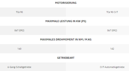

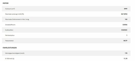

Hallo.
Betrifft: Dacia Sandero III Comfort und Essential.
Laut Datenblatt haben die Modele Comfort und Essential die gleichen Motoren TCe90,
das gleiche 6 Ganggetriebe und die gleiche Max-Geschwindigkeit.
Warum hat der Essential eine Leistung von 160 Nm und der Comfort nur 142 Nm.
Freundliche Grüsse
Hanspeter
... weil du beim Comfort offensichtlich die CVT (Automatik) Variante zum Vergleich hernimmst, und die Automatik hat eben nur 142 Nm.
Comfort gibts in Deutschland nur als Automatic oder mit LPG.
Wenn ich einen Comfort konfiguriere steht da 160 NM

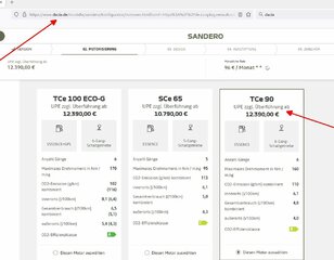

Der Preis lässt mich darauf schließen dass du ev. auf der österreichischen Dacia-Seite und nicht auf der deutschen unterwegs bist?
(Ja, in Österreich gibts den Comfort als reinen TCe90.)
Nein, ist Dacia.de
Klicke erst auf Comfort, dann auf Konfigurieren....
Ich kann den TCE90 Comfort als Sechsgang so konfigurieren.
OK, da ist der Unterschied. Du bist beim "normalen" Sandero unterwegs, ich beim Stepway.
Einen Motor mit 142Nm kenn ich aber nur bei einer CVT Automatik und den gibts aktuell mWn in D nur beim Stepway.
