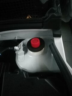

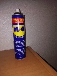

nimm dazu einfach die Abdeckkappen von WD40 275 ml. Passt wie A.... auf Eimer und ist spottbillig.
Hatte ich schon bei meinem Sandero Stepway 2 nach einer Anregung in diesem Forum.

Der Material-"Preis" liegt bei ca. 25 Cent für 2 Kappen, :whistle: - Ü-Ei und WD40-Kappen sind halt unschlagbar im Preis :lol:

Ich habe am Wochenende bei mir gesehen, dass beim Domlager etwas Wasser drin stand. Diese Kappen von LZParts werden auch nur auf Gewinde/Mutter gesteckt und verhindern dabei aber nicht, dass sich da in der Mulde Feuchtigkeit ansammeln kann. Ich habe deshalb am Wochenende schnell eine Kappe mit Fusion360 entworfen und 2x ausgedruckt. Die Kappen gehen jetzt über alles drüber und sitzen bombenfest auf diesem Gummiring. Vorher noch alles schön eingefettet. Feuchtigkeit hat da keine Chance mehr.
Hier die Datei für den 3D-Drucker:
DACIA Sandero III 2022 - Domlagerkappe
