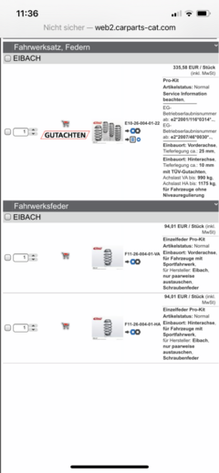

Mal kurz auf eBay gesucht, gibt es bestimmt noch günstiger irgendwo anders:
EIBACH Fahrwerksatz, Federn E10-26-004-01-22 für DACIA | eBay
Mit freundlichen Grüßen
Dr_Dokker
Infos einschließlich Gutachten findet man auch auf www.eibach.de (Federn, Onlinekatalog, Dacia, Dokker, Motorisierung)
siehe Foto:
