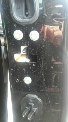

img_20170406_155806_-jpg.36468
Als Stift im 2. Lehrjahr hätte mich der Geselle mit einem naßen Putzlumpen derschlagen (damits gscheid weh tut) wenn ich sowas abgeliefert hätte.

Also ich frag mich ob die Jungs schon mal U Schiene gefeilt haben. So hab ich das gelernt.
Selbst wenn die Löcher zu klein sind vom Bohren, es gibt rundfeilen dafür. Dann noch ne Flachfeile und es schaut 10 mal besser aus. So dick ist das Blech auch nicht bei Dacia.

Hallo.hab mich vorallem wegen der Tür erstmal hier angrmeldet,um meinen Senf dazuzugeben;).Also mein Dokker ist 09.2015 und der hat 2 schließer.eins an der B-Säule und eins and er C-Säule.
Mein Dokker hat jetzt das neue Schloss.
Der Ausschnitt ist Lotgerecht ausgeführt, wurde sauber mit Schablone gesaegt und Nachgefeilt.
Trotzdem sind die Kanten nicht sauber, aber gerade.
Der Werker hat sich Muehe gegeben, das sieht man.
Die Tuer blieb eingebaut, die Lackierung ist m.E. sehr duenn, fuerchte Rost im Alter.
War gut dass ich den Meister vorab gequaelt habe, auch mit den Bildern aus dem Forum, danke dafuer.

Hallo, mein Dokker hat an der Tür ,bzw.an der B Säule ein zweites Schloß angebaut bekommen. War eine Rückrufaktion. Gruß Ernst

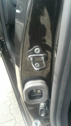

Ich habe heute meinen Dokker wiederbekommen.
Sieht ganz ordentlich aus.
Ich bin zwar kein Freund davon, einfach so Löcher in die Türen sägen zu lassen, aber es muss nunmal gemacht werden und dafür ist es wirklich gut gemacht.
Ich kann damit leben.
als kleines Detail hätte man evtl. noch schwarze Schrauben verwenden können und das Loch von Innen schwarz lackieren/sprühen können, damit es nicht sofort so in´s Auge sticht.
