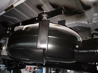

War beim LPG nicht die Sache mit der Magnetspule, welche relativ ungeschützt liegt, dadurch gern verdreckt und aussteigt? Das kam doch hier schon mehrfach.
An sich keine große Sache, nur konnte Dacia das Teil doch ewig nicht liefern, weshalb sich hier zuletzt in Eigenregie mit einem Opel-Teil beholfen wurde - was im Nachgang aber Probleme bei der Garantie gben könnte.
Edit: Erstes wirkliches Problem mit LPG-Dokker (https://www.dacianer.de/threads/erstes-wirkliches-problem-mit-lpg-dokker.24563/) Hier war das, was ich meine.
Eigentlich haben die sich sogar mühe geben das abzudecken.
Etwas Hohlraumwachs über den stecker kann aber nicht schaden.
