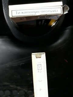

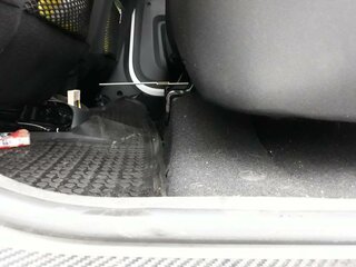

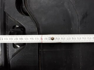

Die von dir verlinkte Kofferraummatte hat eine angegebene Länge von 180cm.
Das sollte bei ausgebauter Rückbank passen. Damit die Matte nicht hohl liegt, musst du die "Hohlräume", die sich rechts und links unter der Rückbank befinden, und den Fußraum unterfüttern oder eine passende Bodenplatte einbauen.
EDIT: Ich muss wohl mal wieder den Staubsauger aktivieren:angry:
Danke Corax, damit kann ich was anfangen.
Bei der Messung und dem Foto ist der Fahrersitz in der hintersten Position.
Ah ja, gut zu wissen! Danke.
