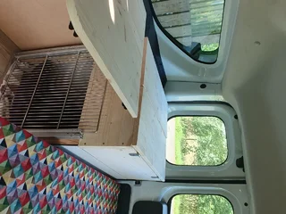

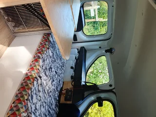

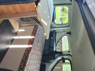

Gestern wurde mein Dokker vom TÜV als Camper anerkannt, was mir viel Geld bei der Versicherungsprämie spart. Er ist natürlich auf meine Bedürfnisse ausgelegt, wofür ich meinem Mann sehr dankbar bin. Das Bett ist 60x190, darunter ist viel Stauraum, z.B. für meine Trockentoilette, die Batterie der elektrischen Anlage ( 2 Solarpaneelen auf dem Dach), Die vorgeschriebene festinstalierte Kochgelegenheit befindet sich hinter dem Beifahrersitz. ( eine el.Kochplatte die bei Bedarf über einen Wechselrichter ( mit FI-Schalter)genutzt wird. Die Kühlbox steht auf dem Beifahrersitz und wird ebenfalls dort mit Strom versorgt. Über der Box für meine kl. Hündin befindet sich ein Fach für die Küchenutensilien. Ich habe sogar, nach langem Suchen, eine passende, preiswerte Markise gefunden, sodass ich draussen im Schatten oder bei Regen im Trockenen sitzen kann. In der kommenden Woche werde ich die 1. kleine Tour unternehmen.
Leider sieht es so aus, als ob die Fotos spiegelverkehrt wären, ich hoffe, dass es nicht so ist. Sonst muß ich es später erneuern.
